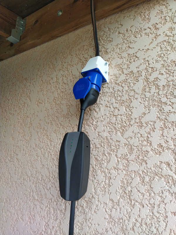

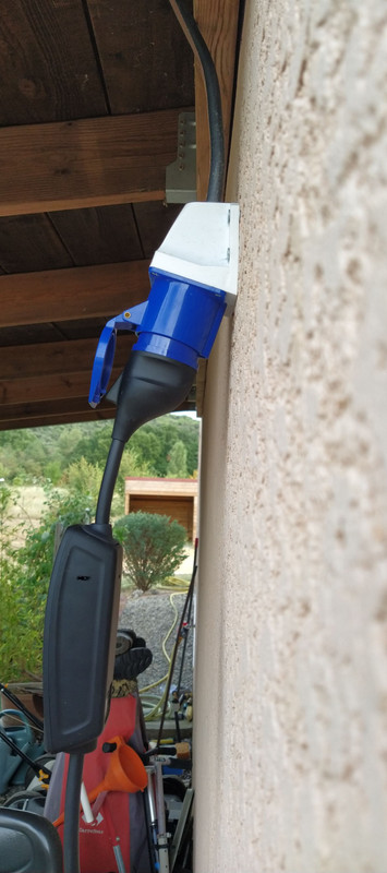

Ma question concerne le poids de l'umc sur la P17. Hier j'ai eu des difficultés à le faire tenir en place comme si le poids l'empêchait de se maintenir en place. Du coup je crains qu'il y ait un arc si elle glisse pendant la charge...
Une idée pour atténuer le poids autre que le système de support qui ne sera pas adapté à la configuration (prise formant un angle par rapport au mur) ?
Merci pour vos suggestions 😉
Messages : 1709
Re: Adaptateur P17 32A
Photos ?
Celine33
Messages : 870
Inscription : 28 mai 2023
Voiture : Sésame MY prop noir
Message par Celine33 »
Voilà pour les photos 😉 Après je ne le laisse pas sur place je l'enlève à chaque fois. Mais peut-être ne l'avais-je pas suffisamment enfoncé 🤔
Messages : 1709
Une cordelette ou mieux un Sandow pour compenser le poids. Non ?

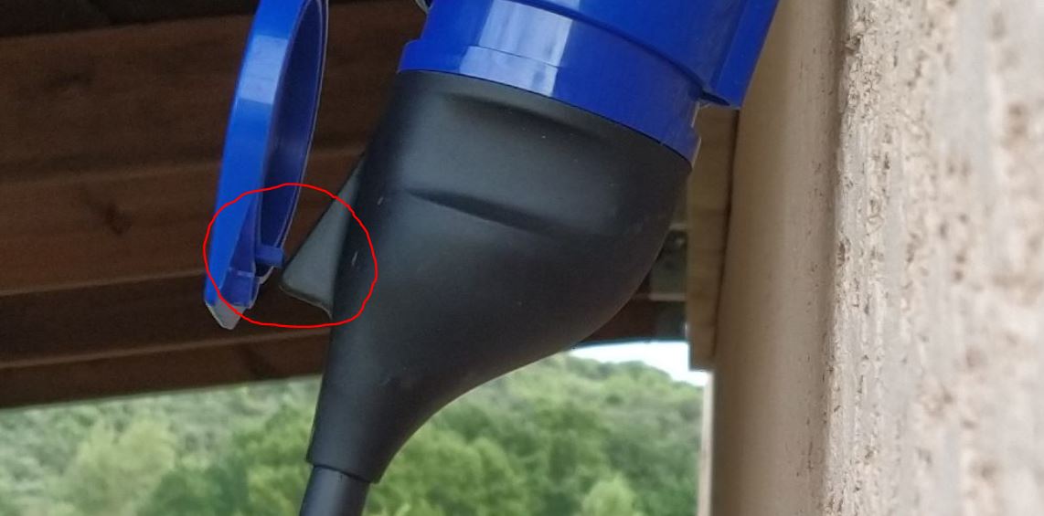

Ta prise est déjà mal enfoncée.
Il y a un taquet de retenue, qui ne sert pas car la prise n'est pas assez enfoncée (Photo).
Peut-être que le ressort de la prise murale est inopérant (mauvaise qualité), car normalement le couvercle de la prise murale se plaque contre la prise de l'UMC, et bloque le taquet.
Ensuite tu peux sangler l'UMC à la prise, lorsqu'elle est en charge. La sangle passe derrière le câble mural et entoure le câble de l'UMC.
