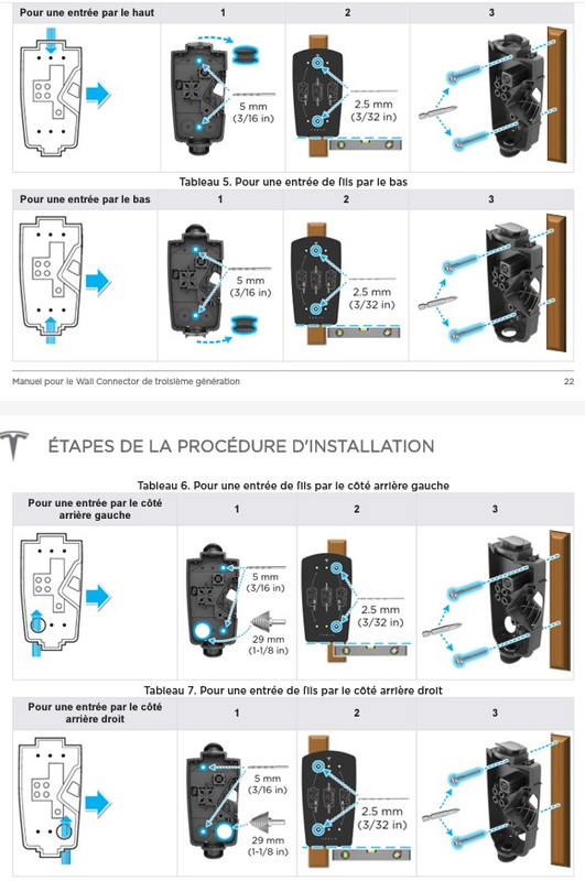

@Fouad93420 je ne connais pas bien le wall connector de Tesla. Est-ce qu’il y a un élément qui vient se fixer en partie supérieure du support pour protéger les câbles d’alim qui sortent de ton mur ?

En fait tu as la possibilité de faire venir tes câbles par dessus (comme moi) par dessous, par derrière bas gauche ou derrière bas droit, comme tu peux le voir sur le plan ci-dessous. IL y a avait un obturateur mais apparemment, il n'y a pas de membrane souple pour l'étanchéité des câbles du coup je ne l'ai pas replacé.

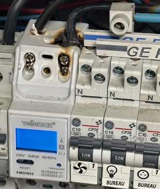

@Olival68 merci pour ton retour cela me rassure, car j'en ai un autre je te laisse juger du résultat :peur:

@Fouad93420 :choque: :choque:
Tu est sur que c'est un défaut matériel, et non pas un mauvais serrage?

@--DC-- Peut être et probablement un mauvais serrage je ne m'étais pas posé la question, mais l'échauffement viendrait soit du calibre faible (pas le cas c'est du 10mm²) soit le serrage, bien vu !
