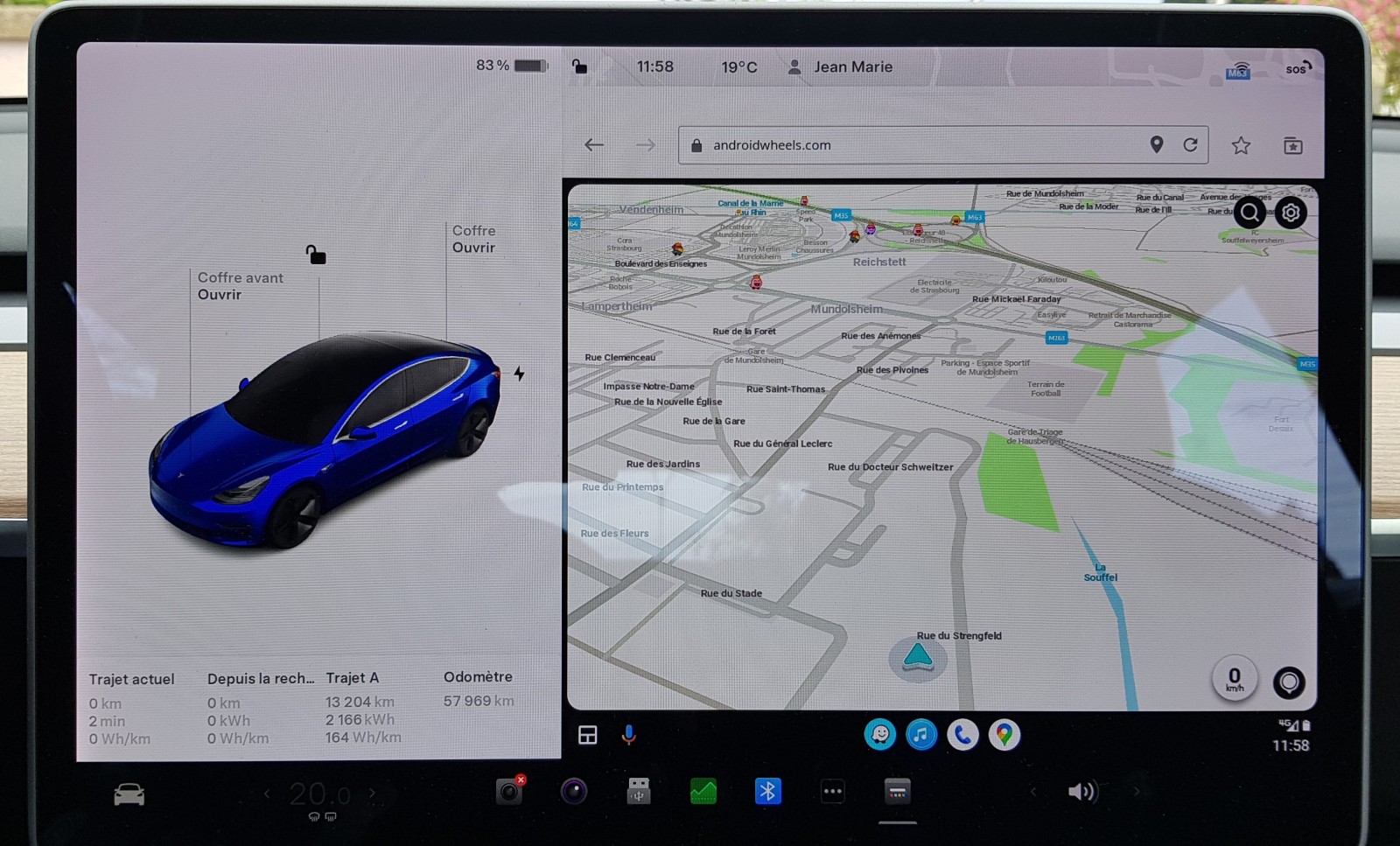

Encore un précision sur l'écran de la Tesla toucher le milieu de l'écran ou c'est marqué AndroidAA for Android pour le lancer
Un remarque si tout est ok à chaque fois que l'on rentre dans la voiture le lancement est automatique
C'est ce que j'ai dans mon cas Android Aauto se lance tout seul sinon il faut forcer l'arret de l'appli sur le Smartphone

Tesla367
Messages : 26
Inscription : 05 févr. 2023
Localisation : STRASBOURG
Voiture : Modèle 3 LR 2020
Re: A quoi pourrait ressembler CarPlay dans nos Tesla ?
Message par Tesla367 »
Super pour la manip
Le fonctionnement d'Androidauto est sympa et complementaire du GPS Tesla.
On peut ajuster la taille de l'écran en l'étirant à 2 doigts.
Juste de temps en temps un petit décrochage de Waze qui se remet en 1s, rien de grave
Bonne soirée

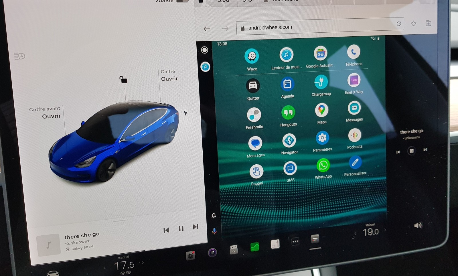

Tesla367
Messages : 26
Bonjour Moun77
Pour répondre à votre question, de mon point de vue un écran additionnel n'est pas nécessaire car l'APP Teslaa s'affiche en pleine page sur l'écran (voir les photos) De plus le navigateur Tesla reste bien sur en arrière plan, il suffit de cliquer sur l'icone internet pour passer de l'un à l'autre.
