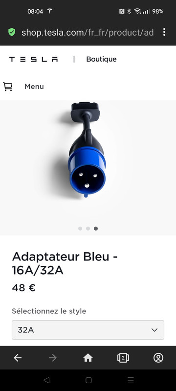

Le connecteur mobile livré avec la voiture peu charger à 7 kw max en monophasé et n'ai pas compatible triphasé, Tesla vend une version tri mais 750€ et indisponible pour le moment.
Un umc tri se trouve facilement sur le net mais la solution d'une prise P17 32A avec l'adaptateur vendu sur le Shop Tesla serait peut-être une solution économique pour recharger à 32A
Est-ce que tu parles de https://shop.tesla.com/fr_fr/product/ad ... ---16a_32a ?
Et la prise P17 32A c'est ca https://amzn.to/3XqmxXT
Messages : 3339
Re: Maison individuelle : Installer une borne de recharge
Tout à fait

oui c'est cela , c'est ce que j'ai expliqué un peu plus haut, le tout m'a couté 85 euros environ , posé par mes soins biensur sinon il faudrait ajouter la MO.
