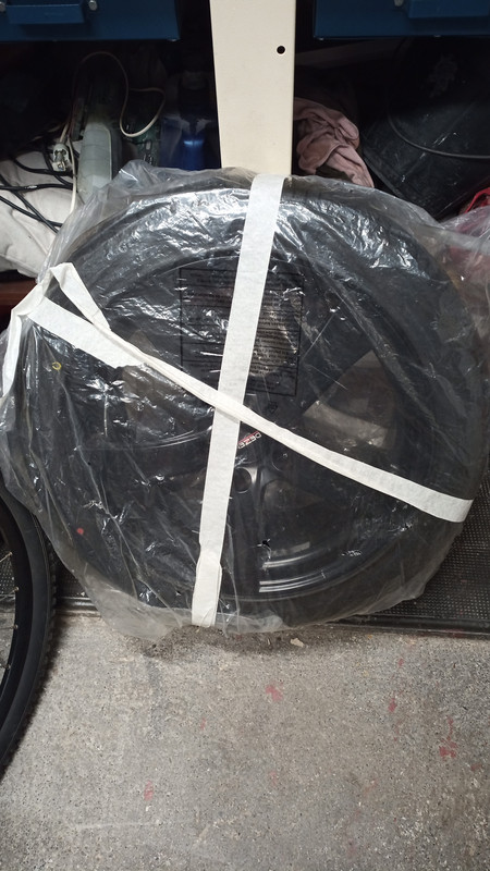

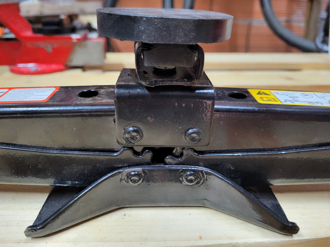

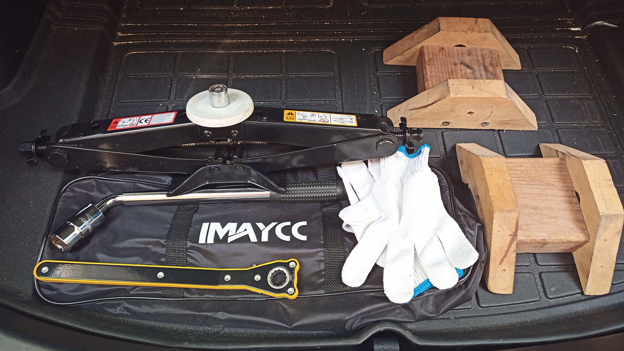

Pour répondre à pas mal d'entre vous :

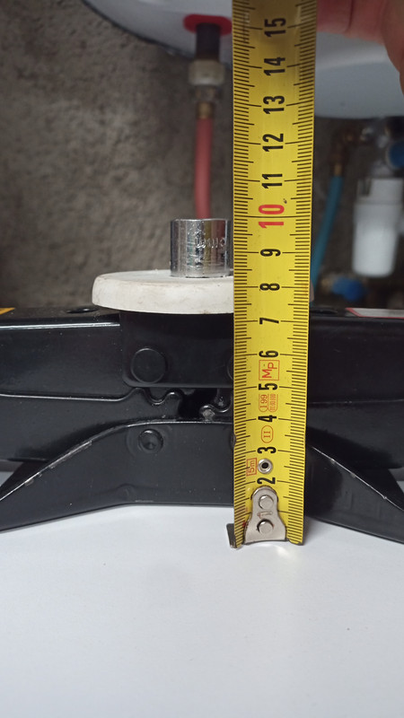

J'ai trouvé une paire de jante d'occasion en 18 et donc j'ai pris un pneu de la même taille que la monte d'origine en 18 donc roue complète normale ... Je peux donc rouler même après crevaison et remplacement.

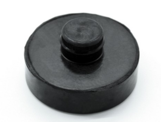

Le cric que j'ai commandé a été modifié : suppression de la pièce supérieur et installation d'un cache plastique et d'une ancienne douille pour faire le "picot" comme les pads de levage.
Sur longs trajets, je prends la roue de secours dans le coffre, le cric avec clé et autres et mes 2 cales pour les roues dans le sous coffre.
Tout cela semble bien faire l'affaire pour un coût modéré.

Les cales c'est pour éviter tout mouvement éventuel de la voiture (j'ai toujours fait comme ça avec toutes mes voitures): côté opposé au levage, une devant la roue avant et une derrière la roue arrière.
C'est sur que la roue de secours prend de la place mais entre le frunk, le sous coffre et le coffre ça passe.
Pour le compresseur ça peut être une solution, mon cric modifié fait 10 cm de haut

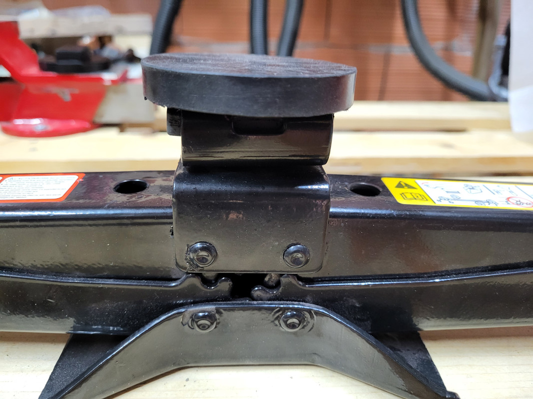

J'ai finalement acheté un cric chez Amazon ; celui là

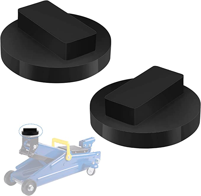

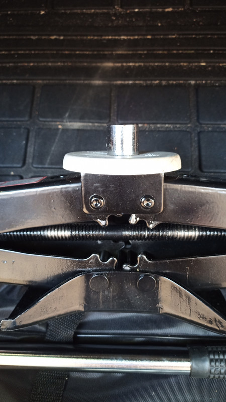

J'ai également acheté chez Amazon des adaptateurs de Cric en Caoutchouc Jack Pad pour BMW que j'ai un peu bricolés pour les faire entrer dans la pièce supérieure du cric.
Les adaptateurs pour BMW
Voilà ce que cela donne :

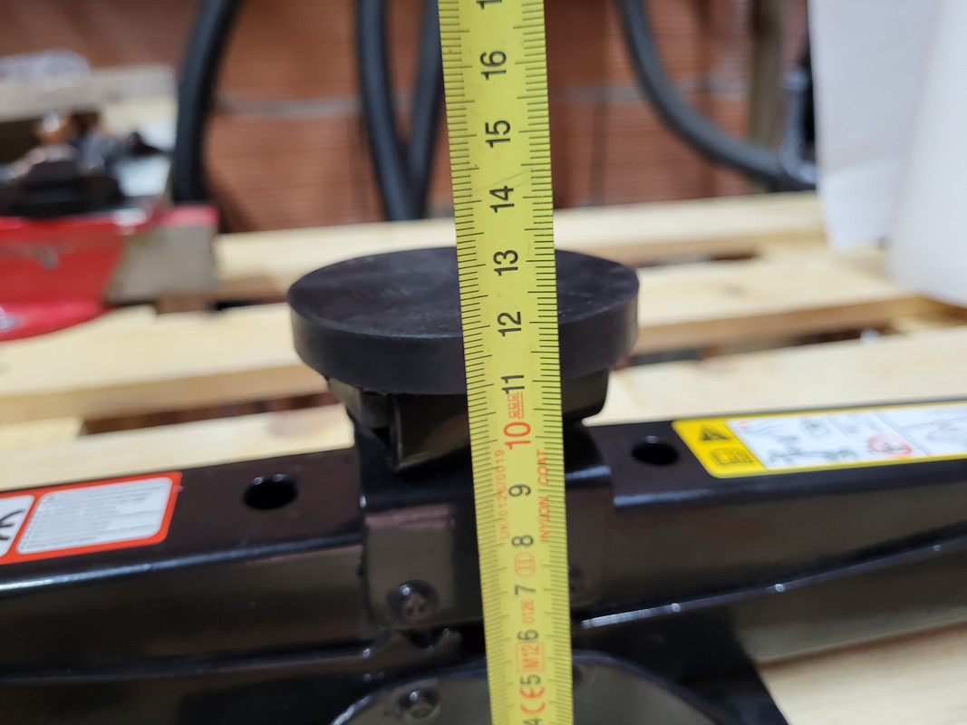

En fait, je ne voulais pas couper la pièce supèrieure du cric comme l'ont fait @078334 et @trollzetec .
J'ai donc cherché à contourner le pb et à insérer une pièce dans la pièce supérieure du cric. La première idée était d'acheter 2 Pads pour la model 3 et de creuser la base du pad pour pouvoir faire entrer la pièce sup du crir dans le pad ou de la découper pour que la base s'insère dans la pièce sup du cric).
En cherchant des pads à l'unité pas cher, je suis tombé sur les pads pour BMW. Et là eureka changement d'idée, compte tenu de la taille du rectangle sup du pad BMW, il me suffisait de rogner suffisament ce rectangle à base à la jonction avec le disque pour pouvoir l'insérer dans la pice du cric ce que j'ai fait.
La hauteur totale est de 11,8mm (voir image précédente).
Je me suis moins fatiguer à faire ceci. J'ai reçu les pads BMW ce mation, 5 mn de coups de scie pour éliminer 1 mm de chaque coté, une peu de W40, qq coups de marteau et c'était rentré (15 mn de travail). C'était plus simple que de découper les pads dédiés à la TM3.
En revanche, je ne peux pas ajouter le pad dédié à la TM3 sans lever préalablement la TM3 par exemple en faisant monter le pneu concerné sur une plnche de 2 cm. Dans ce cas, je peux ajouter le pad dédié à la TM3.
Mais je pense que ce n'est pas utile car le pad BMW est concu pour résister à 3 t comme le cric.
Donc ainsi je peux mettre le cric ainsi bricolé dans sa sacoche et dans le coffre avant avec les mèches ce qui permet de réparer en cas de crevaison.
Mais je cross les fingers. :D

Bonne idée mais la hauteur globale est plus importante ...

Bonne idée @yvespsv ; le seul inconvénient c'est qu'il faut viser le point de levage alors qu'avec un pad, on peut le placer "au jugé/touché".
@marcdf
Le pad n'est pas obligatoire, ce qui importe ce sont les points de levage ; d'ailleurs, lorsqu'on place le pad, on constate que ce n'est pas la surface de l'ergot qui est en appui. L'avantage du pad est qu'il évite de se contorsionner pour bien placer le cric car on peut insérer l'ergot au "jugé/touché".
