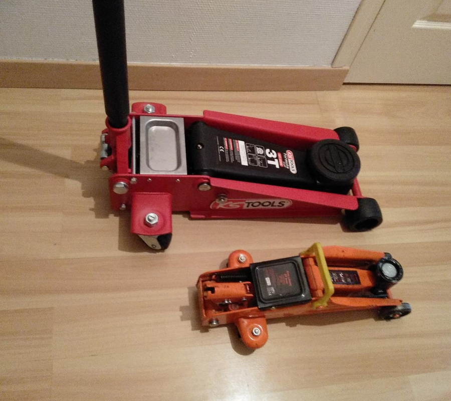

Cric hydraulique basique 2 Tonnes, bof...
Ce type de cric se trouve partout pour quelques dizaines d'Euros, au début j'ai pensé que cela allait suffire mais c'était une erreur. Je l'ai utilisé pour soulever ma première Tesla, il faut énormément forcer, ça monte mais ça craque, j'avais peur qu'il casse. J'ai essayé une fois, pas deux.
:check: Pas cher, pas trop lourd avec ses 9kg.
:red: :red: Moyennement stable, force pour soulever une Tesla, j'avais peur qu'il casse !
:faché: Je ne recommande pas du tout, ce n'est pas adapté au poids de nos voitures.
:Fleche: Cric hydraulique 2 Tonnes sur Amazon

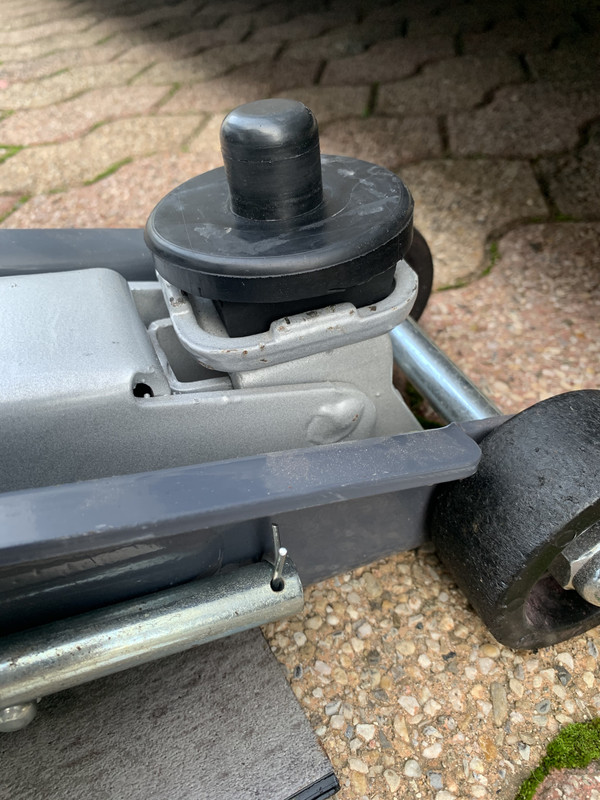

Perso j'utilise un cric grande surface >2T avec 85mm de hauteur min. Avec la cale maison ça passe sans souci et c'est largement suffisant pour changer les roues hiver/été à moindre cout
Messages : 29520
Re: Cric pour model3
J'ai quasi le même cric mais en rouge et j'ai également des cales maison, je vais essayer l'occasion.

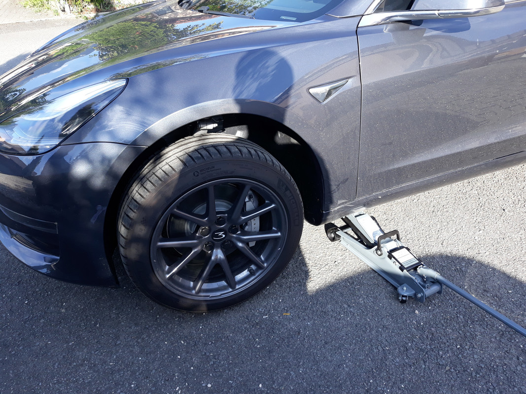

N'importe quel cric doit faire l'affaire, du moment que tu mets les pads
Arno
Messages : 29520
Re: Cric pour TM3/permutation roues
Il te faut un cric assez bas pour pouvoir passer sous la voiture 13 à 14cm et y mettre un pad (2cm) donc le cric doit faire moins de 10cm environ. Sinon tu dois monter la voiture sur des cales pour la monter un peu.
Ne pas oublier que la Model 3 est lourde, j'ai un cric 2 tonne à 50 € et je ne l'utiliserai plus, il faut forcer pour soulever la voiture et on à l'impression qu'il va se casser à tout moment. Je n'ai pas confiance :
Je veux m'acheter un vrai cric 3 tonnes qui est 4 fois plus gros que celui en photo, ça ressemble à ça et ça lève la voiture facilement et en sécurité :
Comme celui la par exemple : https://amzn.to/3o1fIeQ

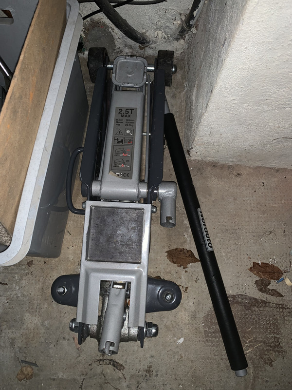

Perso, j’ai depuis de nombreuses années un cric rouleur hydraulique (de chez Nortoto). Il fait le job 2 fois par an sans souci.
Par contre, pour la Tesla, j’ai dû adapter un pad de levage pour pouvoir l’utiliser (car la model 3 perf est très basse).
