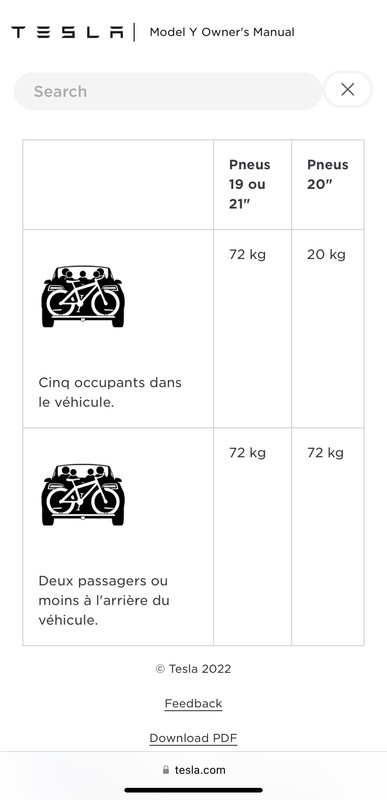

Je relance le sujet car en parcourant le manuel du MY pour autre chose, je suis tombé sur ça dans la section remorquage… et là rien ne va plus… 20kg de charge verticale avec des jantes 20’ et 5 passagers ? Je ne comprends plus rien. Ça doit être une erreur ! Si quelqu’un peut m’éclairer

@PCayus merci, niveau poids ça passerait juste (62kg de vélos + 10kg de porte-vélo) par contre l’accès au coffre sans descendre tous les vélos semble compliqué
