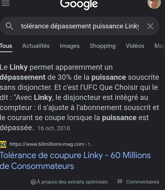

Une petite recherche sur Google et il semble que Linky accepte jusqu'à 30% de plus que le contrat.
Pendant combien de temps ? À tester...
D'autres résultats disent 10%

@JacqueminL Je pense que nous sommes bien avec 30% dans mon cas, juste la durée est l'information manquante ;-)
je pense que mon 6Kw, fera l'affaire, il ne tient qu'a moi a faire attention lors de mes recharges de ne pas utilisé, four ou plaque de cuisson, y'a que ca qui bouffe chez moi.

D’après ce que j’ai lu, la tolérance peut aller jusqu’à 45%, selon l’installation. Quand ton fournisseur en a marre (normalement, plus de puissance = abonnement plus cher), il ajuste d’autorité le niveau de ton abonnement :clown:

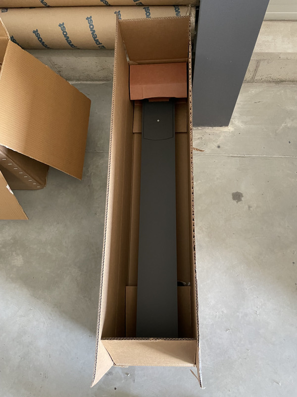

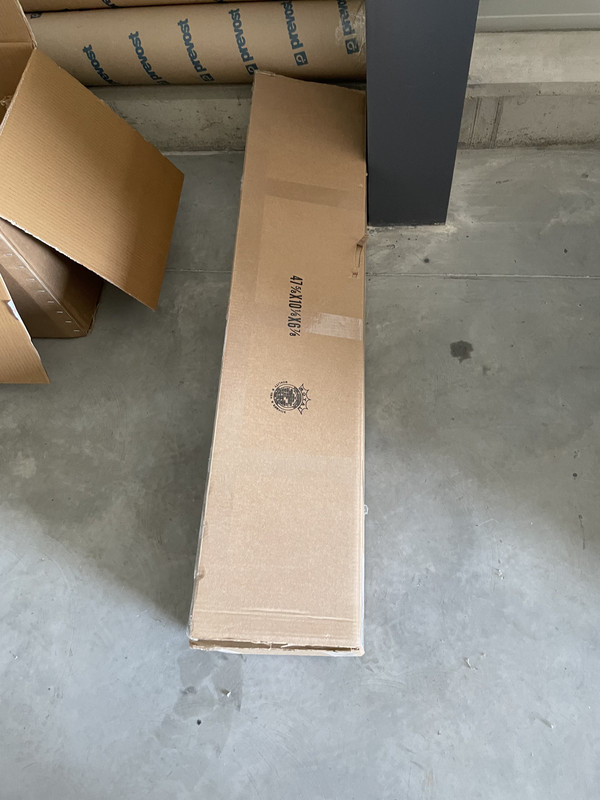

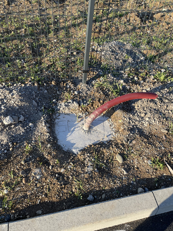

Voilà le début de l’installation de la borne Connecteur mural de 3e génération . Mercredi prochain installation de la borne.
