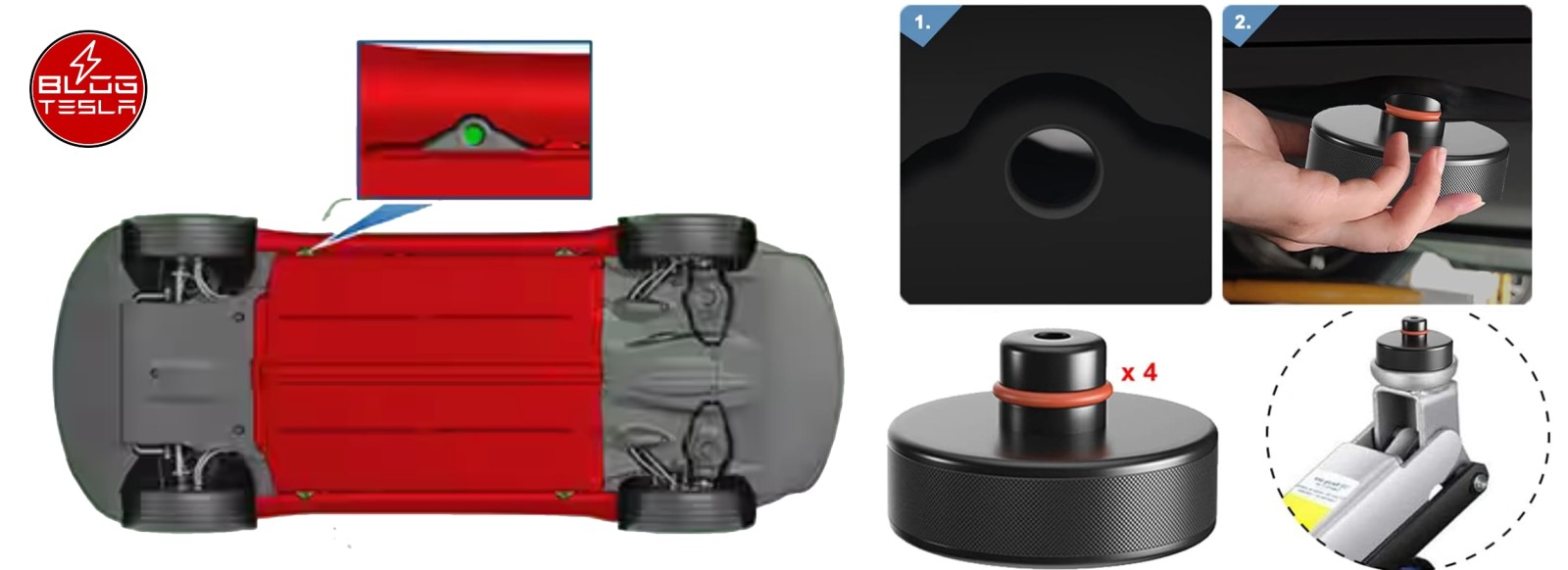

Ou placer le cric sous une Tesla ?
C’est simple mais il faut respecter les consignes de Tesla et avoir les bonnes cales. Achetez des cales pour Tesla afin que le cric ne prenne appuie que sur les points ronds identifiés en vert sur l’image ci-dessous.
:Fleche: Cales cric et levage Tesla sur Amazon

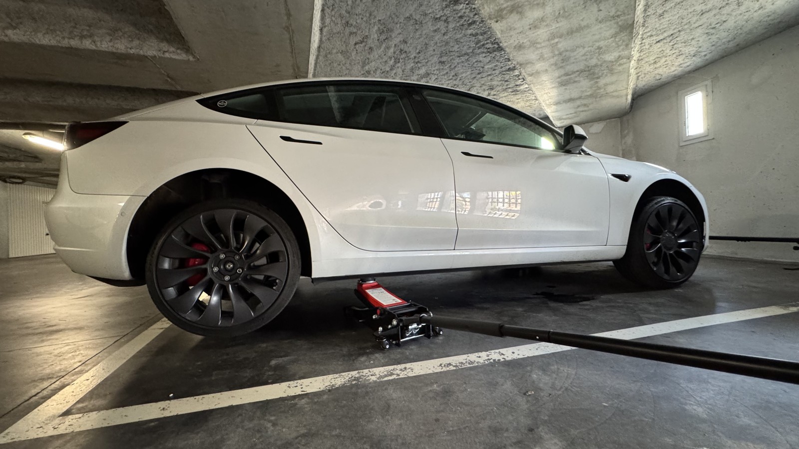

Est ce que tous les crics passent sous les Tesla ?

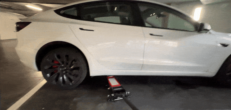

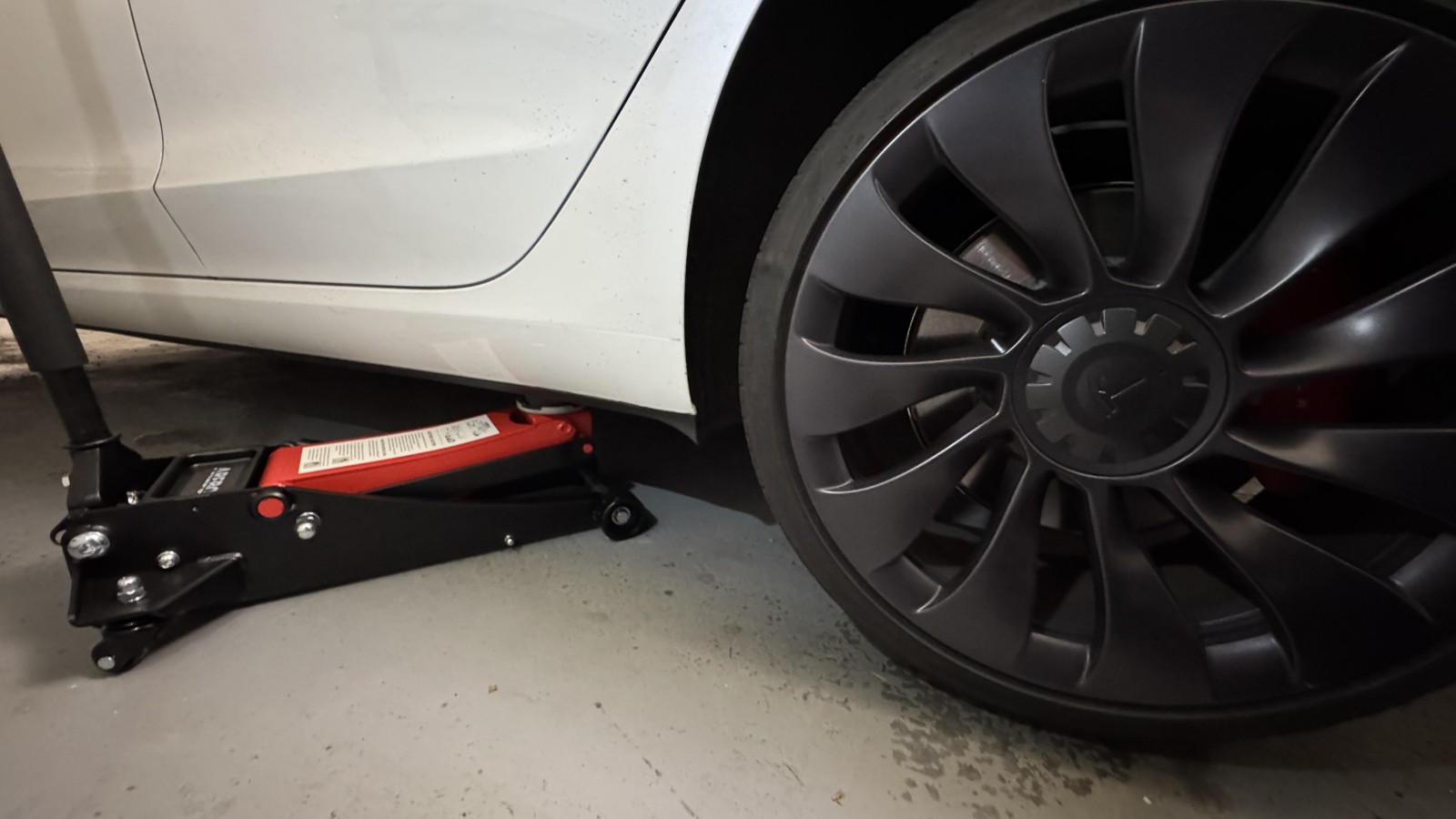

Non ! Surtout sous les Model 3 qui sont relativement basses, sur la mienne l garde au sol est de 13cm, il vous faut une cale qui fait 2 à 3 cm, il reste donc 10 cm. Si votre pneu est dégonflé retirer encore quelques cm. Bref, visez un cric de 8cm environ. Avec un Y vous pouvez ajouter 3 à 4cm, le cric devra faire moins de 12cm au plus bas.
Cric hydraulique haut de gamme 3 Tonnes, c’est oui !
Si vous voulez un vrai cric roulant hydraulique achetez en un costaud, j’ai choisi une version « 3tonnes » comme ça il est hyper solide et j’ai de la marge et je suis tranquille. Ca ressemble à ce que l’on trouve chez les Pros. En montant un peu plus, vous pouvez lever les 2 roues d’un même côté, pratique pour inverser les roues.
:check: :check: :check: Très stable, lève la voiture facilement en 5 ou 6 coup de poignée, pas bien cher.
:red: Il est aussi gros que lourd, 34Kg c’est une punition à soulever, heureusement qu’il roule.
:smile: Je recommande à 100%, rien à voir avec les autres crics de cet article.
:Fleche: Cric Hydraulique 3 Tonnes Arebos pour Tesla, testé et validé avec ma Model 3.

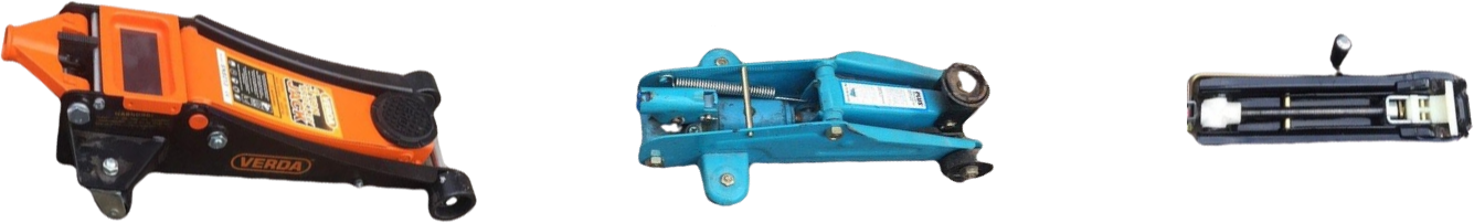

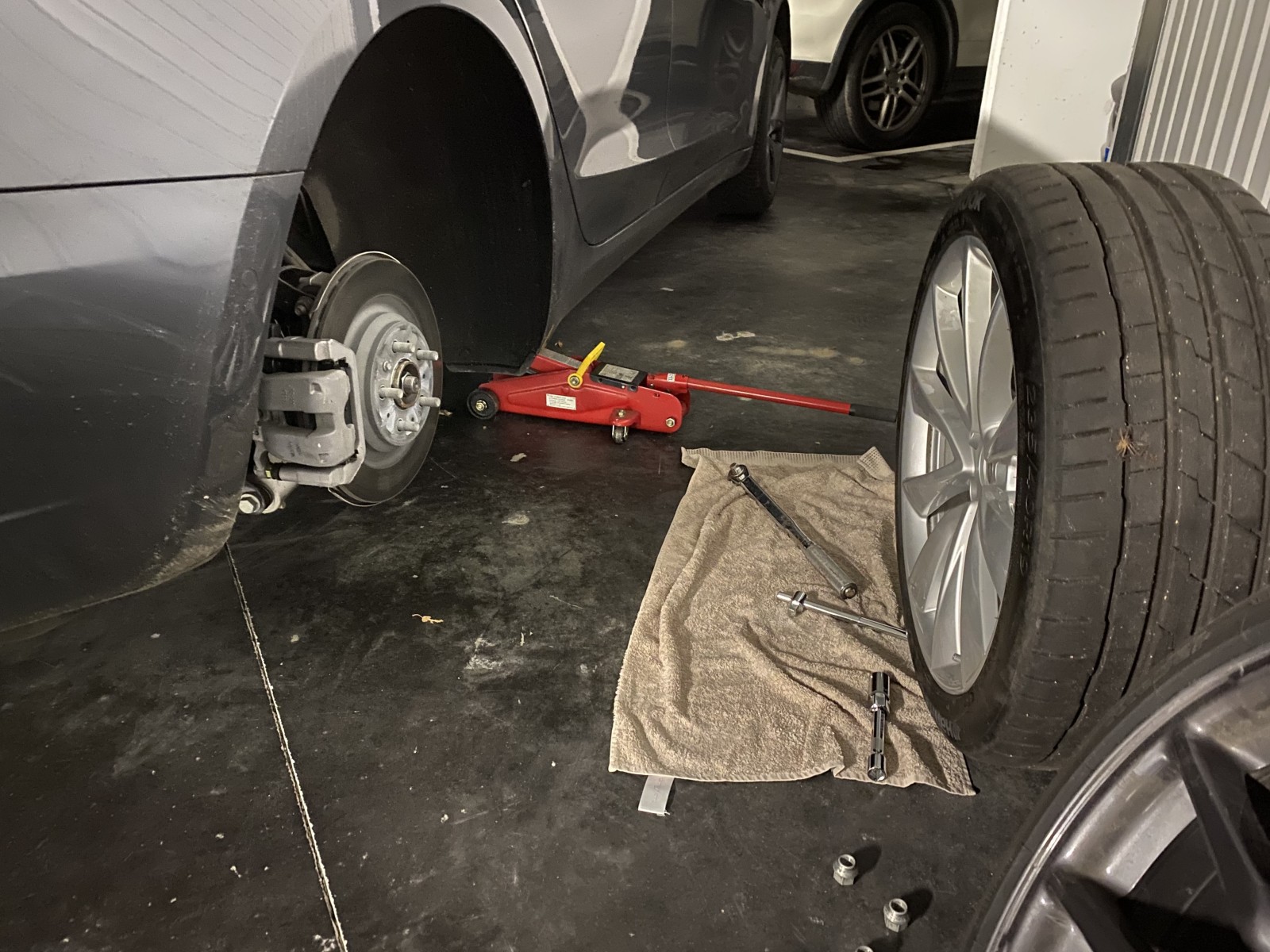

Cric hydraulique basique 2 Tonnes, bof…
Ce type de cric se trouve partout pour quelques dizaines d’Euros, au début j’ai pensé que cela allait suffire mais c’était une erreur. Je l’ai utilisé pour soulever ma première Tesla, il faut énormément forcer, ça monte mais ça craque, j’avais peur qu’il casse. J’ai essayé une fois, pas deux.
:check: Pas cher, pas trop lourd avec ses 9kg.
:red: :red: Moyennement stable, force pour soulever une Tesla, j’avais peur qu’il casse !
:faché: Je ne recommande pas du tout, ce n’est pas adapté au poids de nos voitures.
:Fleche: Cric hydraulique 2 Tonnes sur Amazon

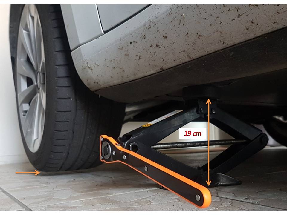

Cric losange, en dépannage ?
:check: Pratique à avoir dans le coffre, facile à transporter.
:red: :red: Pas stable, pas hyper solide, besoin de la modifier pour qu’il passe sous les Tesla.
:interroge: Je ne recommande pas, c’est une solution simple mais dangereuse, à utiliser en cas d’urgence :attention:
:Fleche: Cric losange sur Amazon

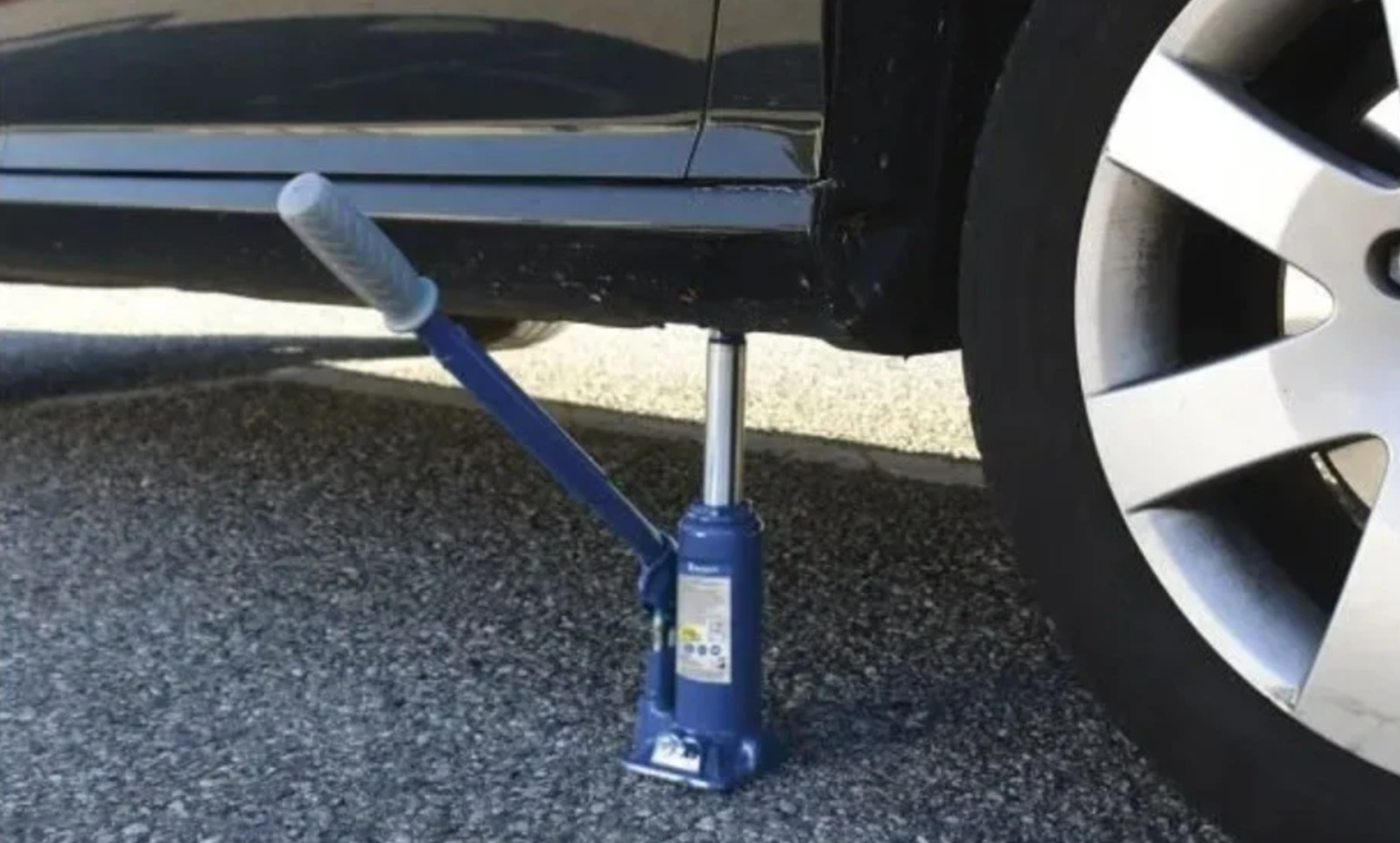

Cric bouteille, c’est non !
:red: :red: :red: Hyper casse gueule et ne passe pas sous les Tesla
:Fleche: Oubliez tout de suite ce type de cric !
