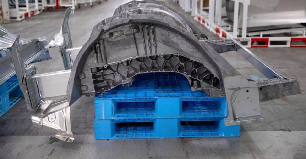

Voici une pièce monobloc sortie de la presse, ici la partie arrière du châssis de la Model Y :

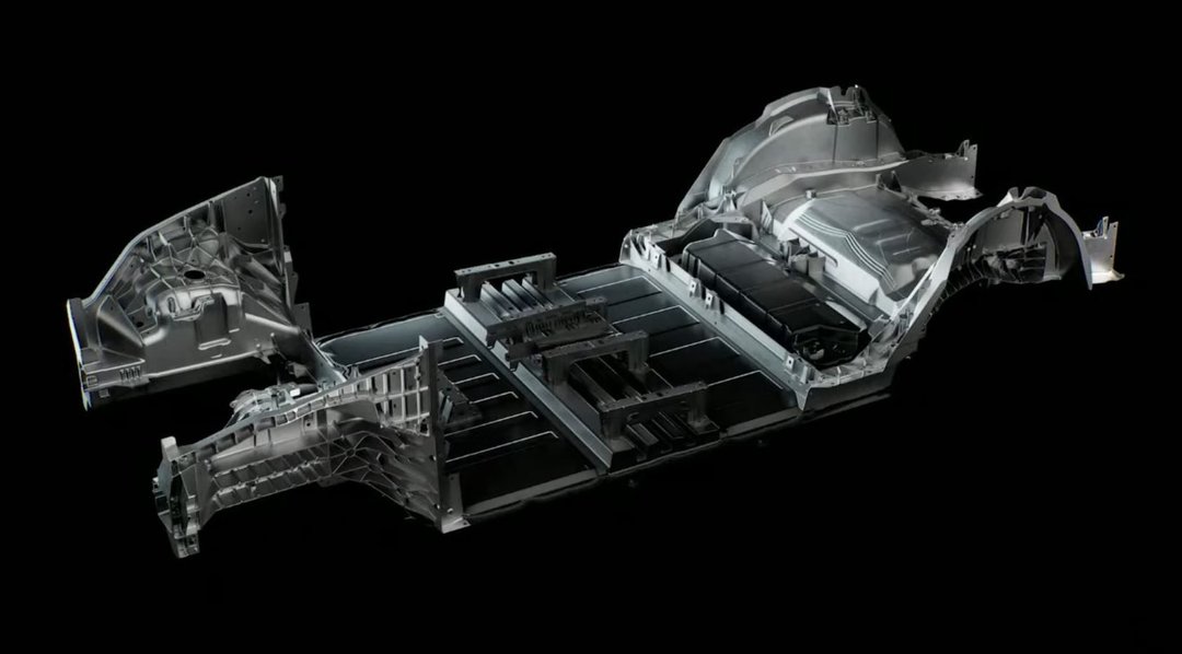

On retrouve la même structure sur l’avant de la voiture :
