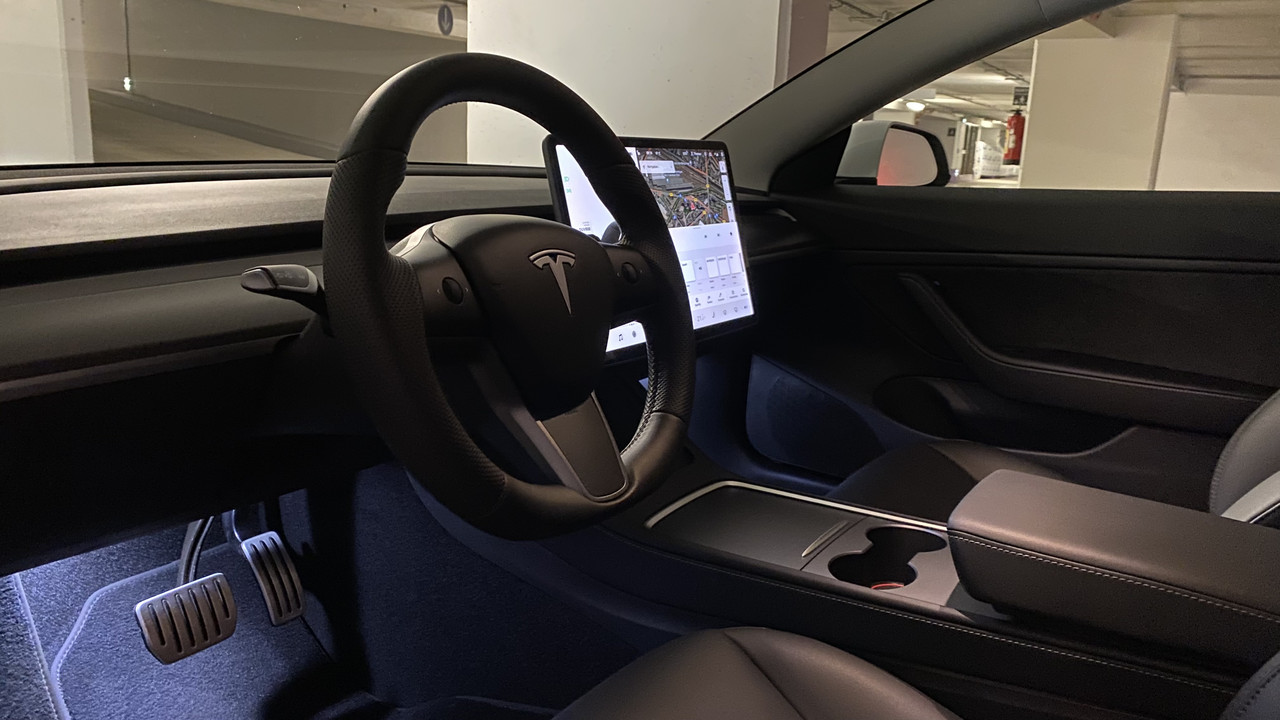

Vous me direz ce que vous en pensez mais je n’ai jamais trouvé le volant de la Model 3 très très beau. Si j’aime bien son côté épuré et les matériaux mats, je suis moins convaincu par sa jante un peu trop fine et par son « cuir » dur. Tesla aurait dû en proposer un autre sur la version Performance ou en option pour tous, comme le font Renault, Audi, BMW… sur les modèles sportifs.
Volant d’origine Tesla Model 3 et Y
J’ai regardé tout ce qui peut s’ajouter sur le volant : Inserts en carbone au centre, inserts en carbone sur la jante, cuir à coudre par-dessus celui d’origine => C’est moche (enfin je devrais dire « Je n’aime pas »)
Je voulais donc trouver mieux, sans tomber dans le tuning, en restant sur du mat, avec un cuir un peu plus souple si possible. Un volant d’origine avec juste un cuir différent.

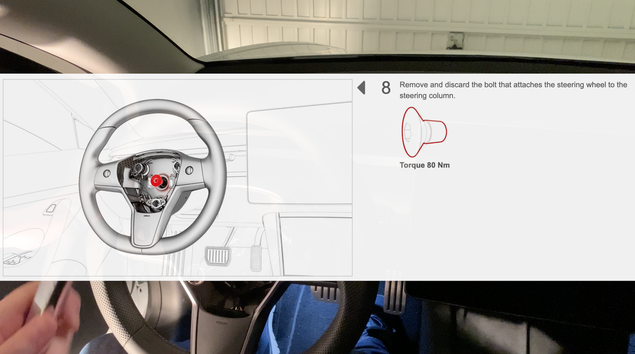

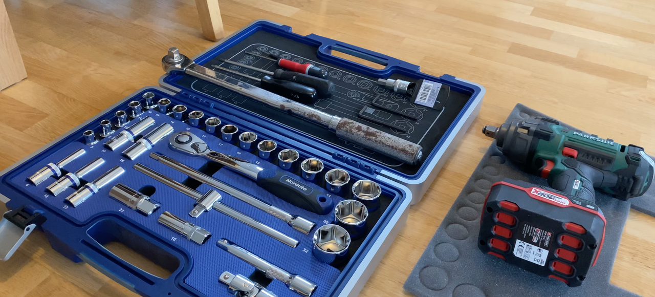

Quels outils :
Douille 1/2 6 pans 10mm : https://amzn.to/3HF0bL7
Clé dynamométrique : https://amzn.to/2ZeQHFe (bien pour vos roues également)
Une rallonge 1/2 (avec la clé)
Le montage en vidéo :

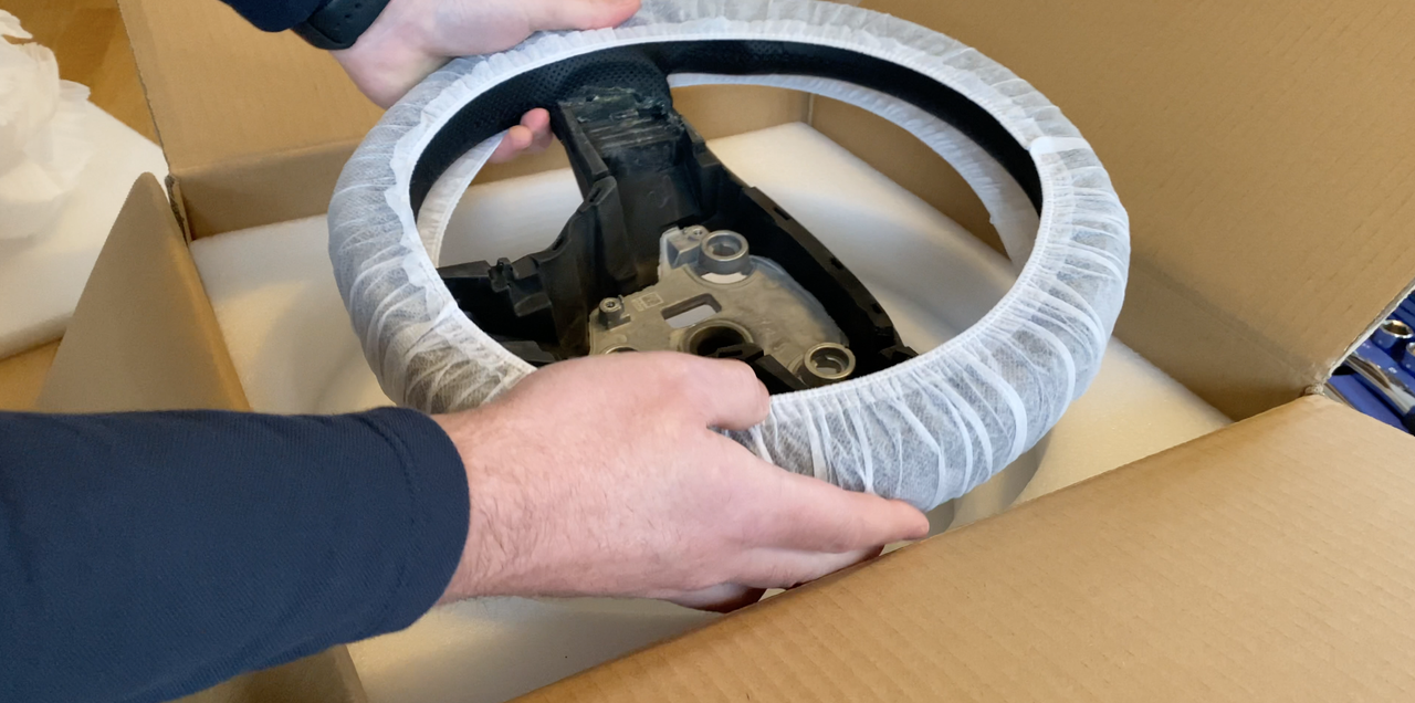

Quelques photos :

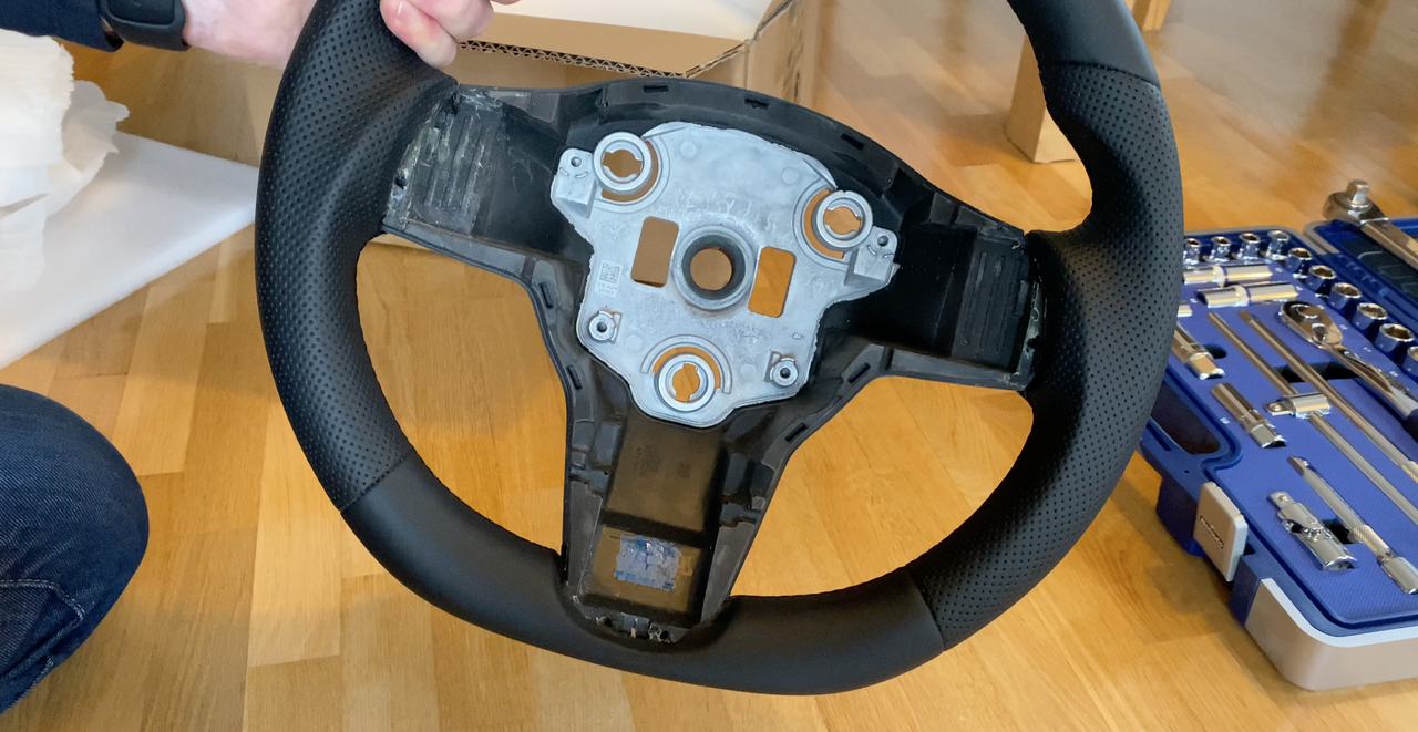

Nouveau volant Tesla Model 3 et Model Y

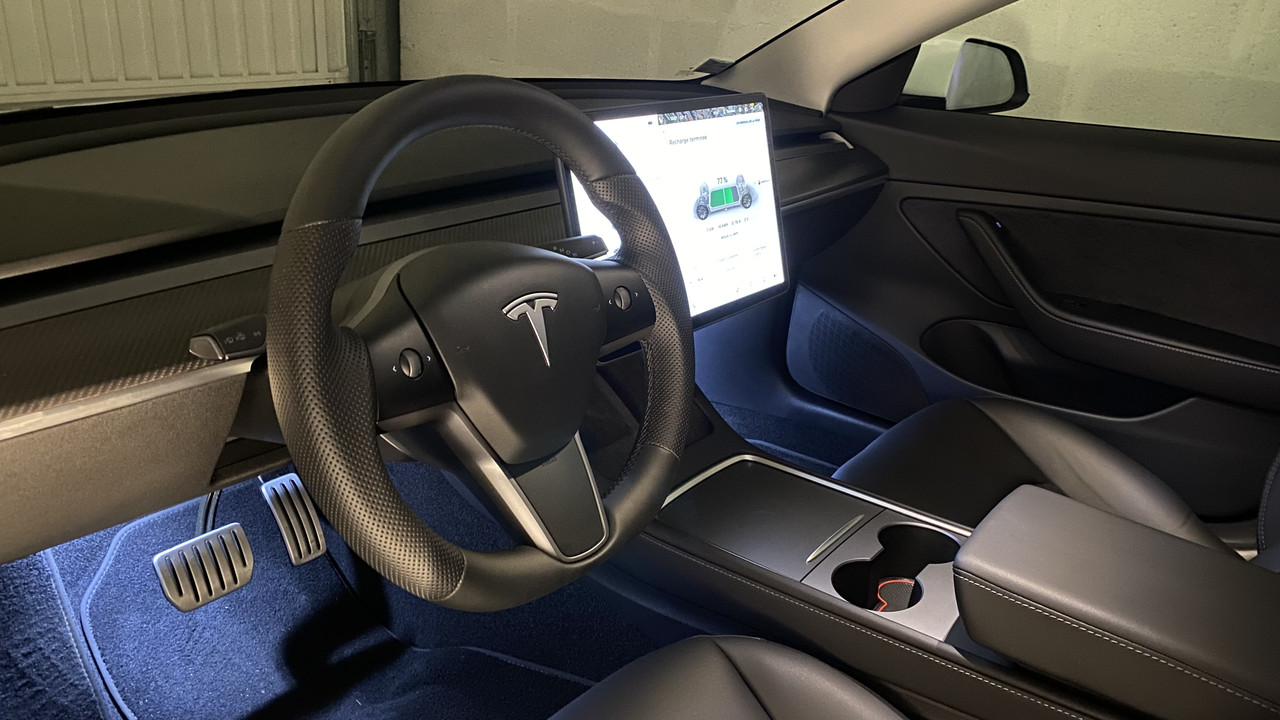

Mon avis ?
J’aime beaucoup ! Je trouve que cela ne fait pas tuning, il est plus agréable à tenir en main, plus épais, plus sportif, plus marqué. Pour moi il devrait être d’origine dans toutes les Model 3 ou Model Y Performance, voir dans toutes les versions.
Par contre je vous déconseille fortement d’installer un volant Yoke car sa forme n’est pas homologuée sur la Model 3, contrairement à la Model S. Avoir un cuir perforé sur un volant d’origine est une chose, avoir un volant avec une forme différente qui modifie la conduite et la maniabilité en est une autre.
