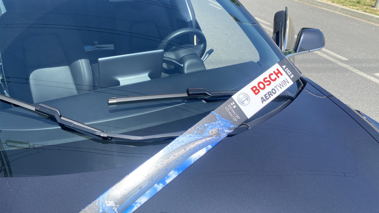

Sur Amazon j’ai commandé des Essuie-Glaces Bosh pour Model 3 avec des très bon retours de clients sur la Model 3 qui parlent efficacité et silence de fonctionnement :
J’ai reçu les essuie-glaces commandés sur Amazon et je viens de vous faire un petit Tutoriel même si il n’y a rien de bien compliqué.
1/ Vous aurez besoin d’un pack de 2 Essuie-glaces, 1 mesure 650mm, l’autre 475mm https://amzn.to/3f8M1Uj

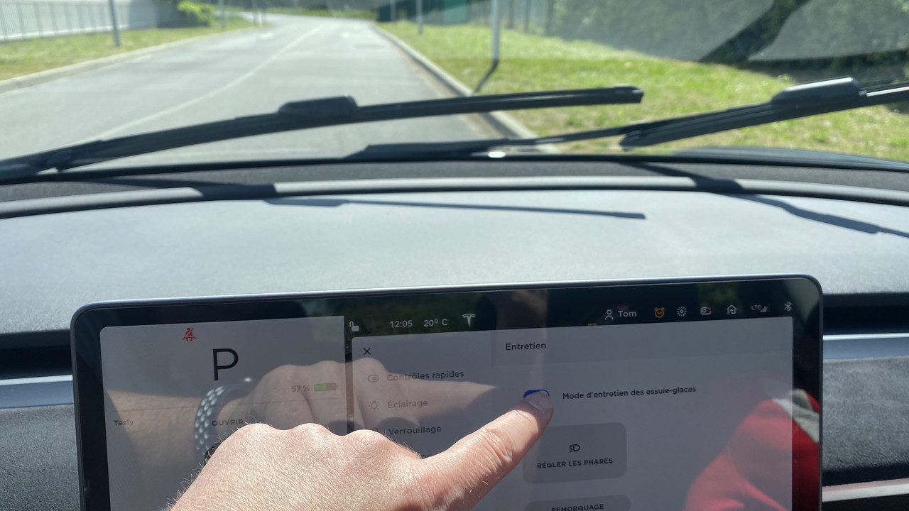

2/ Activez le « Mode d’entretien des Essuie-glaces »

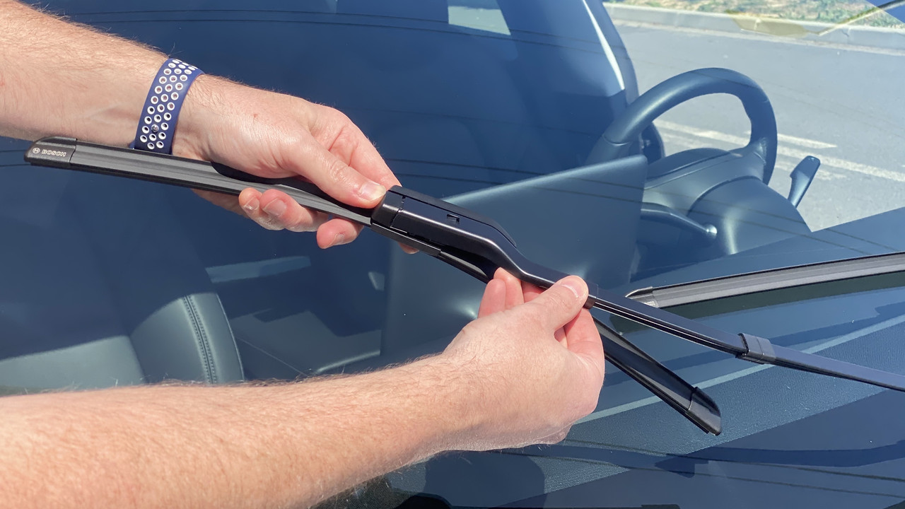

3/ Appuyez sur le petit bouton pour libérer l’essuie-glace
4/ Tirez assez fortement sur l’EG pour le faire coulisser. Attention à ne pas laisser tomber le bras métallique sur la pare-brise !
5/ Mettre en place le nouvel EG en le poussant jusqu’a ce qu’il soit bien clipsé
6/ Il ne vous reste plus qu’a faire le 2eme EG puis à désactiver le « Mode d’entretien des Essuie-glaces » avant de tester
