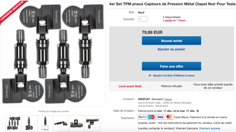

Avant d’acheter il faut vous assurer que les capteurs sont bien compatibles avec les Tesla. Vous pourrez les acheter chez Tesla ou chez votre vendeur de pneus ou jantes mais généralement ces enseignes se font plaisir et vendent les 4 capteurs entre 150 et 300€ !
Comme mon objectif était de me faire un pack hiver à bas cout je me suis lancé à la recherche des capteurs TPMS compatibles Tesla et pas trop couteux, voila ce que j’ai trouvé et validé :
http://rover.ebay.com/rover/1/709-53476 … 3646116612
Reçus en un peu plus d’une semaine en provenance d’Allemagne.

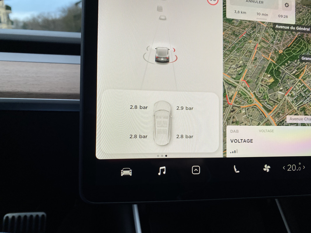

Montés par mon installateur de pneus. Ensuite j’ai du rouler environ 20 km avant que la voiture ne détecte le changement, depuis tout fonctionne bien.
Voila mes photos. Les capteurs paraissent gros mais en fait c’est tout petit.
Vous trouverez facilement plus cher, parfois moins cher mais j’ai estimé que ceux ci étaient le bon compromis. Quelques milliers de Km après je confirme que tout fonctionne parfaitement sur mon pack hiver 🙂
