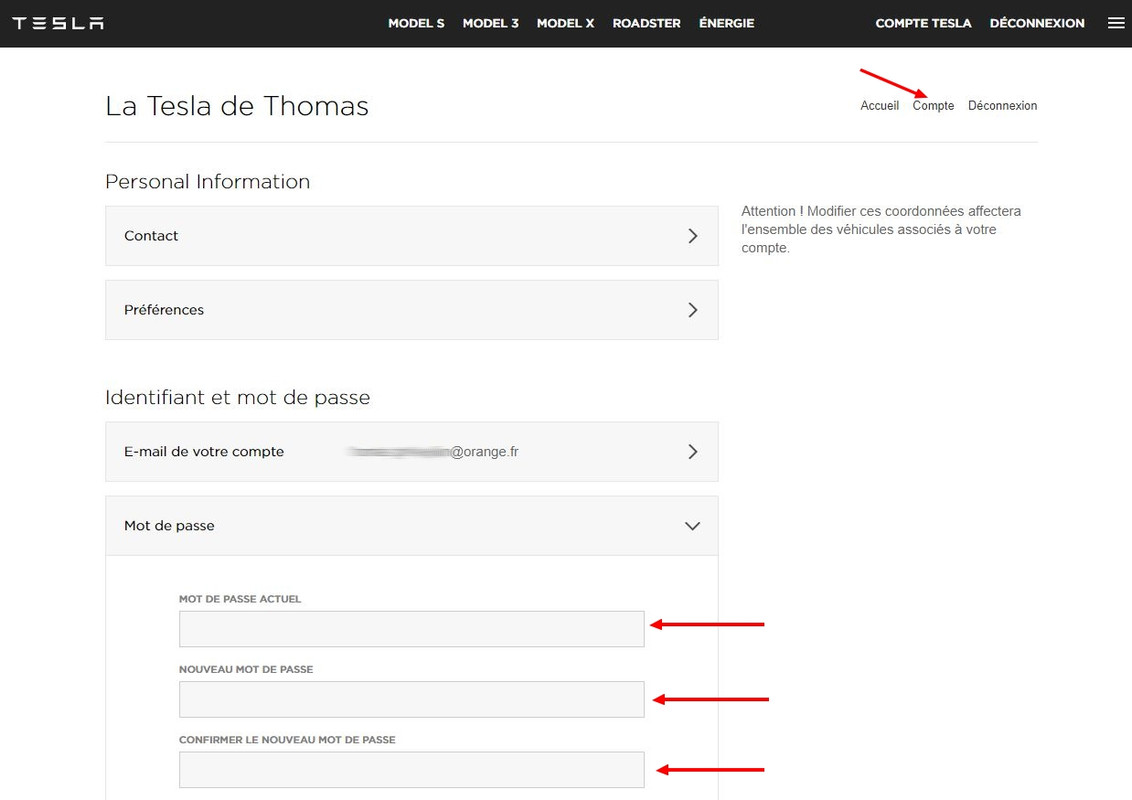

1/ Désactiver toutes les applications sur votre smartphone, sauf bien sur celle de Tesla.
En effet certaines applications vont envoyer des requettes vers la voitures toutes les x minutes, elle ne se mettra jamais en veille et va consommer.
Parfois le fait de déconnecter l’application ou de la supprimer ne suffit pas car les serveurs continuent à envoyer des requettes. Pour vraiment tout déconnecter vous devez changer le mot de passe de votre compte Tesla, directement sur
https://www.tesla.com puis dans la rubrique Mon Compte :

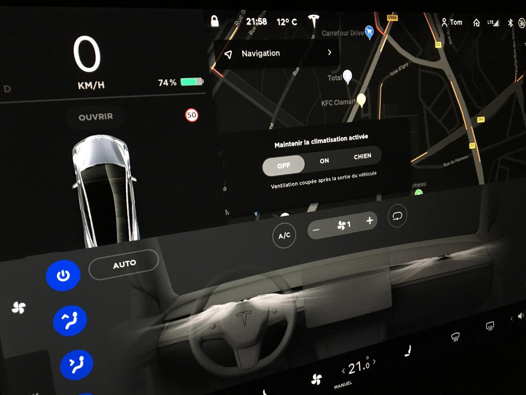

2/ Couper la clim ou le chauffage de l’habitacle, vous pouvez le faire depuis l’application ou dans la voiture :

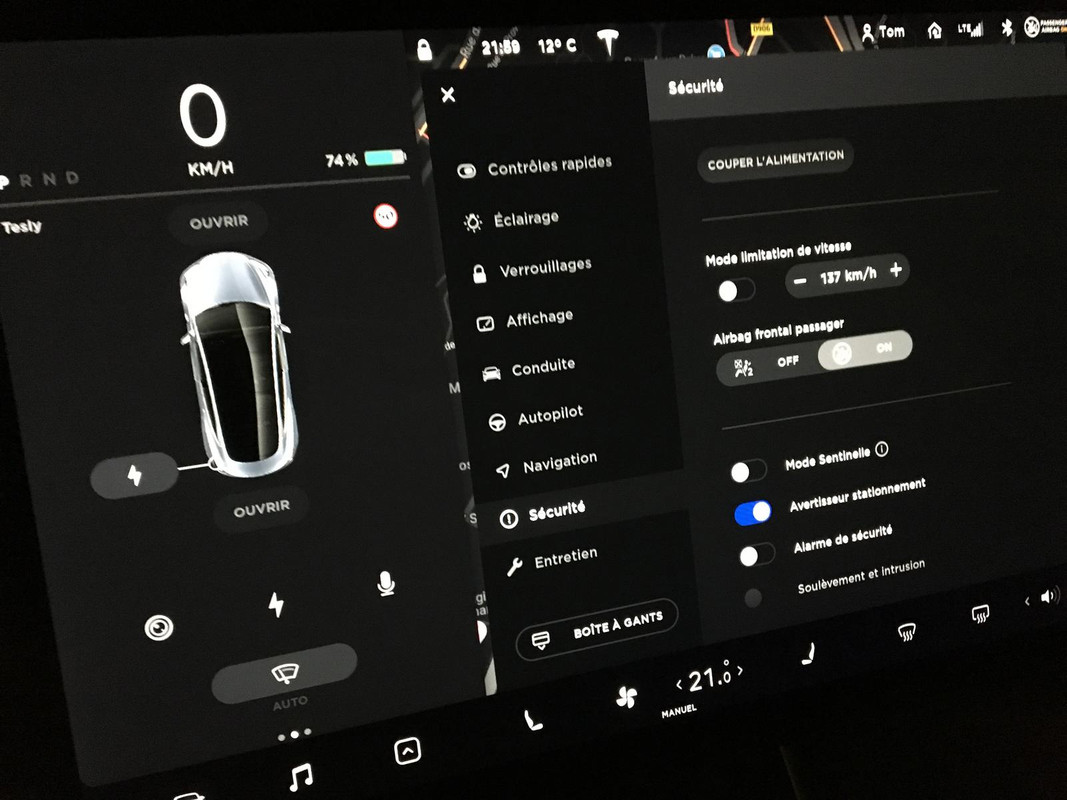

3/ Désactiver le sentry mode si vous n’avez pas besoin de surveiller votre voiture :

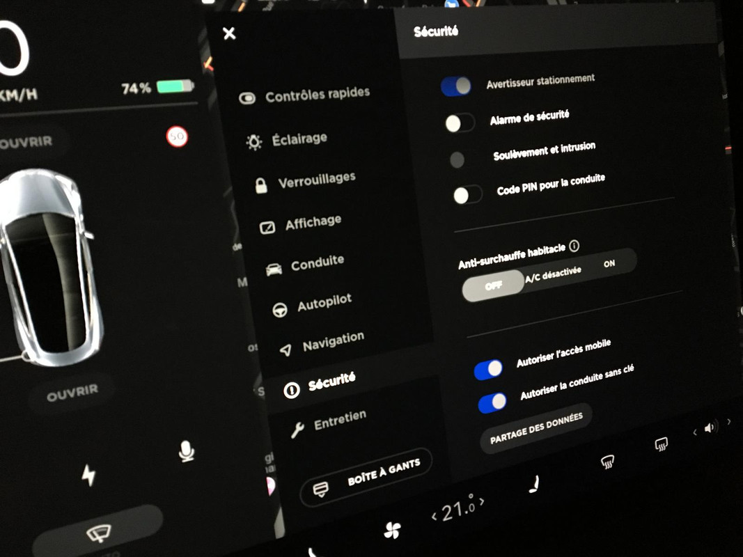

4/ Si vous voulez aller plus loin vous pouvez désactiver les fonctions de confort et sécurité mais l’usage devient moins pratique ou sécurisé :

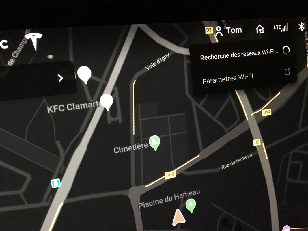

5/ Désactiver le Wifi :
Si votre Tesla ne capte pas le Wifi de votre domicile ou bureau il est inutile de la laisser activé en parmanence, voila comment le désactiver :
