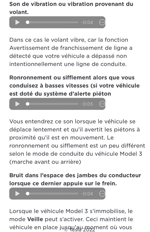

Que cela soit sur le forum, lors de rencontres oui dans les ateliers de Tesla, la question revient souvent : « Ma Tesla fait un bruit, est ce que c’est normal ? »
Pour rassurer ses clients (et surtout éviter des rendez-vous en atelier), Tesla vient de mettre en ligne une nouvelle rubrique :
:arrow: Sons de fonctionnement normaux Tesla
C’est pas mal fait car il y a des exemples audio :

Je vioens de me rendre compte que ma Model Y fait un bruit lors de l'accélération. C'est celui qui est ci-dessous (pendant la conduite Bruit de chuintement aigu en accélérant) :
https://www.tesla.com/ownersmanual/mode ... 18787.html
Ce n'est pa sdésagréable, on se croirait dans la guerre des étoiles entrai de passer à la vitesse de la lumière mais c'est bizarre car je n'avais pas ce bruit sur ma TM3 de 2022.
Ont-ils ajouté des bruits ?
