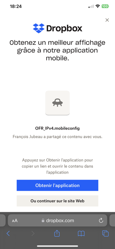

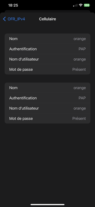

Je ne sais pas comment exécuter le fichier OFR _IPv4 que j’ai téléchargé dans mon iPhone.
Il y a une manipulation spéciale ?
M3 perf gris nuit métallisé commande le 07/05/22 VIN le 31/08/22, livrée le 30/09 sur Lyon
Niark
Messages : 787
Inscription : 06 août 2022
Voiture : Modele Y PERF
Re: Partage wifi et iPhone
Message par Niark »

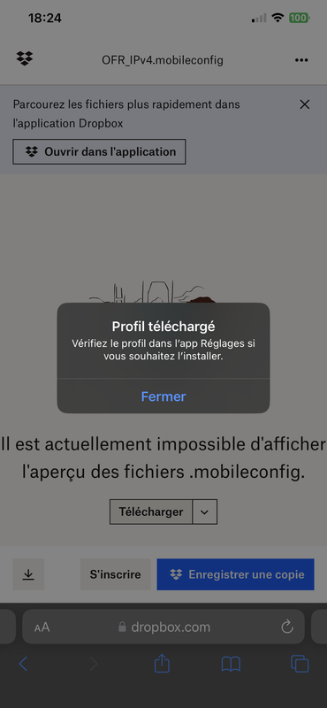

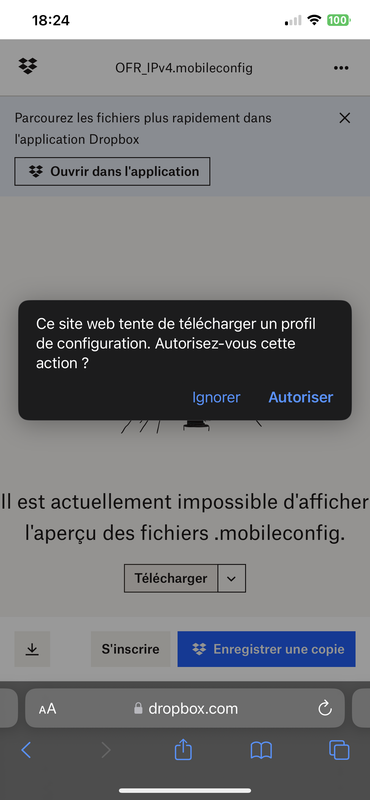

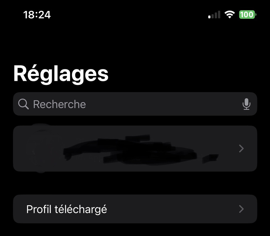

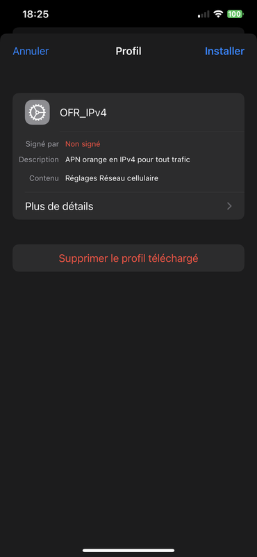

Tu le télécharges et t’as un nouveau profil qui apparaît dans réglages. Il faut l’installer en comprenant ce que ca fait/modifie et ensuite il sera actif. Je l’ai fait tt à l’heure et ca modifie les informations de connexion au réseau orange

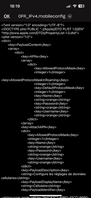

Lorsque je télécharge le fichier et que je l’ouvre j’obtiens ça mais je ne sais pas quoi faire avec?
Dans VPN je n’ai rien de paramétrer
Niark
Messages : 787
Message par Niark »
Ah la tu as ouvert le fichier avec un logiciel de lecture /édition.
Tu utilises safari pour naviguer ? Ou peut-être chrome ?
Voici ce que j’ai avec safari

Ca maaaarche!!!!
Le réseau 5G en partage de connection va super vite et maintenant je suis capable de streamer TIDAL en hifi sans être obligé de telecharger
J’ai accès à toutes les fonctions internet et théâtre, le player Qobuz est aussi accessible en streaming high res
Merci mille fois pour ces conseils :Top:

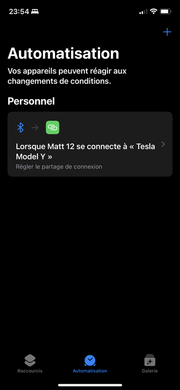

Est ce qu’il existe un moyen pour que le partage de connection soit réalisé avec l’iPhone dès l’entrée dans le véhicule , sans être obligé d’ouvrir “partage de connection” dans réglages?

Je n'ai pas encore de Tesla mais avec l'appli raccourcis c'est normalement possible
J'ai trouvé ce fil reddit qui en parle
Gr0bzr
Messages : 338
Inscription : 10 mai 2022
Localisation : Nancy
Voiture : Model Y Prop
Message par Gr0bzr »
Genre comme ça ?

Il me semble qu'il y a au moins deux soucis qui vont rendre l'automatisme compliqué :
- Il faut activer la fenêtre du partage de connexion de l'iPhone pour qu'il soit détectable un court instant et ça l’automatisation peut peut-être le faire (A tester) sinon pour activer le partage de connexion ça se fait en deux clics par le centre de contrôle.
- Dans la voiture il faut ensuite sélectionner le réseau depuis l'écran Paramètres Wi-Fi, appuyer sur Rester connecté en marche avant pour que le Wifi ne se coupe pas au passage en D ou R... Et ça pas facile à automatiser je pense.
Gr0bzr
Messages : 338
Exact, la solution que j'ai testé fonctionne pour la mise en route du partage de connexion quand le téléphone est connecté à la voiture.
Mais il faut quand même se connecter manuellement au wifi du téléphone avec la voiture.

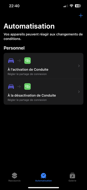

Pour l’automatisation sur iPhone, je n’ai pas trouvé la possibilité d’écrire “lorsque Bluetooth se déconnecte de tesla le partage de connexion se ferme “
Alors il reste ouvert, et pour repasser en wifi à la maison je suis obligé de le couper
Avez vous trouvé la possibilité de rentrer cet automatisme inverse comme on peut le faire sur android?

D’après mes recherches cet automatisation est possible que sur android et non sur iOS.
Francky
Messages : 29
Inscription : 08 janv. 2022
Voiture : TM3 performance 2021
Message par Francky »
@TS509 oui
J’ai créé un profil de concentration conduite
Puis j’ai fait mes automatisations basées dessus :
De cette manière le partage s’active et se désactive bien tout seul
