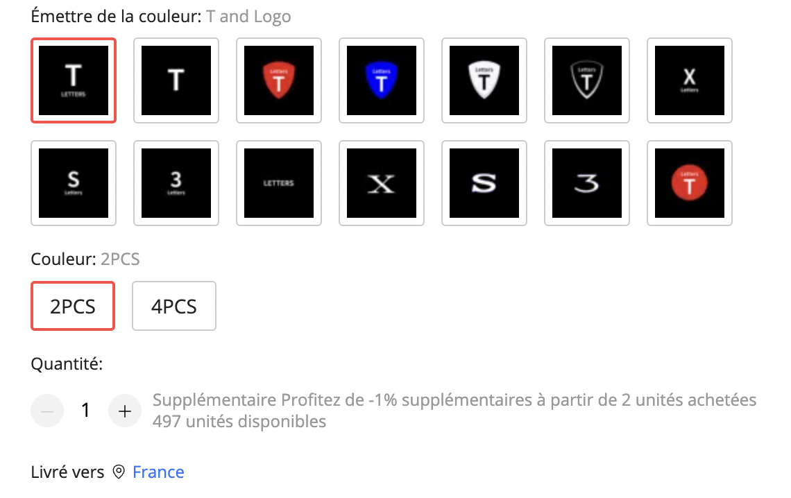

C'est quoi la couleur 2PCS ou 4 PCS ?
Messages : 30118
Re: Projecteurs de portes pour Model 3 et Y
2 pièces ou 4 pièces = 2 lampes ou 4 lampes
