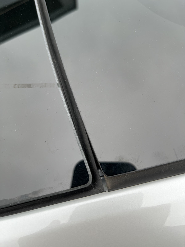

Suite à un impact j’ai fait changer mon pare-brise en cette de service tesla.J’ai constaté un espacement considérable que je l’avais pas avant ci joint la photo:
Ma réclamation est refusée par tesla car le travail est considéré dans les normes Tesla?
Es-ce que quelqu’un a eu le même soucis? Est-t il pris en compte ?
je vous remercie d’avance

@Ani G
Bonjour Ani G,
:Moderateurs: Je me suis permis de déplacer ton message dans la bonne section du forum :Moderateurs:
Par contre, merci de passer par la case départ de "Présentation" :arrow: Clique-ici !
Ouioui2821
Messages : 191
Inscription : 30 janv. 2022
Localisation : Seine et marne
Voiture : Model 3 en commande
Re: Replacer pare-brise tesla model 3
Message par Ouioui2821 »
Bonjour @Ani G en effet la on dirait que ce n'est même pas étanche, tu devrais faire une réclamation directement auprès du centre qui a fait le remplacement, et si tu es passé par ton assurance, tu peux les contacter pour leur demander de vérifier les travaux qui ne sont pas conforme et ils ferons le nécessaire auprès de l'atelier qui a fait les travaux.
Ce petit joint est là uniquement pour le look, l’étanchéité est assurée en dessous par la colle entre la voiture et la vitre.
