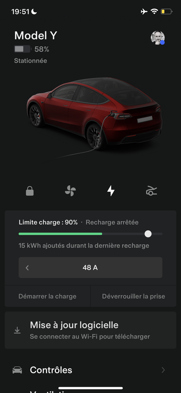

Je branche à domicile sur secteur mon Model Y via mon UMC Tesla, jusque là tout va bien.
Il m'arrive de temps en temps de consulter mon application pour voir où se situe la charge restante. Je charge tout le temps à 5A
À plusieurs reprises, il m'est arrivé d'ouvrir l'application et voir afficher 48A, et à chaque fois mon installation électrique se met à disjoncter ...
Est-ce que cela est déjà arrivé à l'un d'entre vous ?
Pourquoi ça m'affiche 48A sans action de ma part ?

Mon UMC est branché sur une prise secteur francaise 220V.
Si je baisse à 16 ou 5A, des que j'ouvre mon appli Tesla, ce me remet 48V et ça fait disjoncter l'installation électrique.

Oui c'est un bug, mais pas seulement d'affichage puisque le disjoncteur se met en sécurité systématiquement.

Remonte le problème à Tesla en faisant une demande d’intervention dans l’application et en joignant ta capture d’écran.

Hier quasiment même pb. Pour avoir 5A j’ai dû régler plusieurs fois car au bout de 10s elle repasse à 16 ou 32A. C’est la voiture ou l’application mais c’est récent comme bug

Mais déjà les applis sur tel et ipad, me mettait par défaut une charge a 48A. Comme la charge n'était pas lancé, je ne crois pas qu'il y est eu de soucis.
Je suis aller voir l'écran de la voiture, et la charge pour cette adresse était aussi a 48A
Alors que je l'avais mise sur 16A au moment de la charge précédente.
Depuis il la voiture à fait les deux dernières MAJ.
Est ce qu'il pourrait y avoir un lien? Une sorte de reset de la valeur par défaut de la puissance max pour l'adresse?
