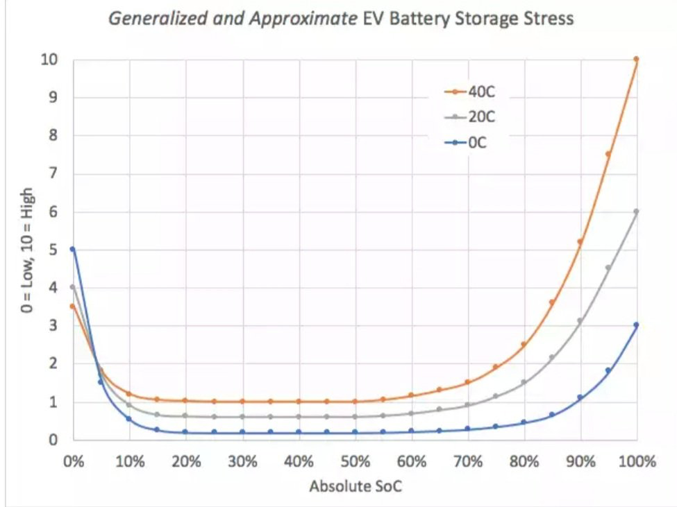

Merci pour la réponse! Quand tu dis que 80% c’est trop haut tu veux dire dans ce cas particulier d’arrêt prolongé ou même en utilisation quotidienne?

D’apres ce graphique approximatif, les batteries des 3 LR et Performance sont moins "stressées" entre 10 et 60%
Pour un usage quotidien tu vas souvent la baisser donc c'est moins grave et le but c'est quand même d'avoir de la batterie pour rouler. En cas de stockage autant la laisser entre 20 et 60%. 50% et branchée sera très bien je pense.
