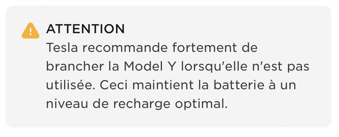

@Bonzon
Comme t'indique @Fossoyeur, c'est une prescription du manuel d'utilisation Tesla :Top:
Toujours la laisser branché avec une limite de charge ;)
Lien du manuel :
Tesla => Informations sur la batterie haute tension
Extrait du manuel :

J’ajouterais :
Meme si ça ne répond pas précisément à la question de la charge pour 2% de charge, je suivrais cette prescription.
Et vous ?
