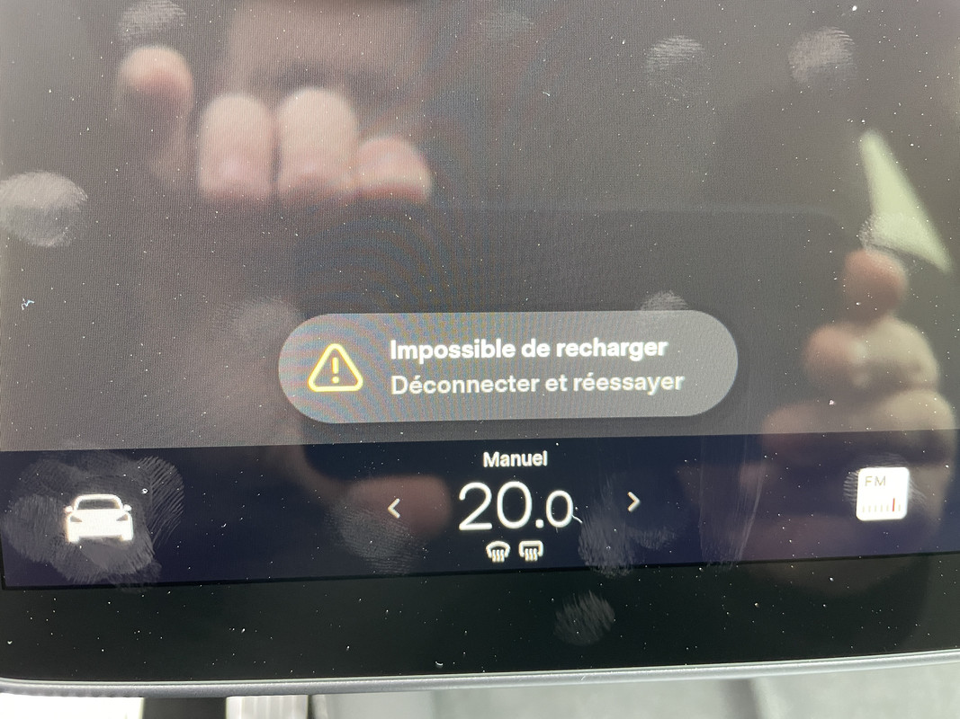

Voilà j ai ça comme message:
A noter que je suis sur un chargeur à destination de tesla…et pas à la maison!!!donc si pb il y a c est avec la prise sur la voiture et pas le wallconnector

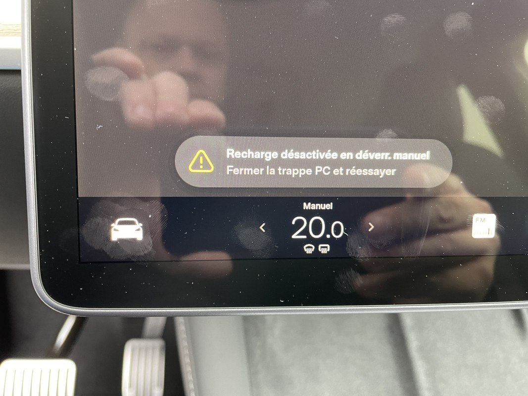

Pour compléter:
Donc en branchant normalement message d erreur…en prenant tout mon temps et en branchant tout doucement ça marche…

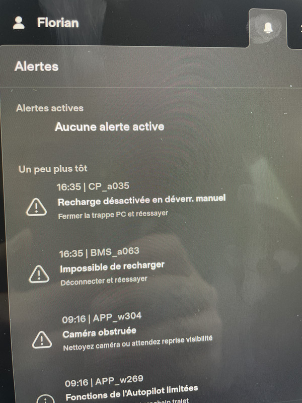

Regarde ce que j'ai trouvé sur un autre forum en cherchant le code d'erreur CP_a035 (c'est pas sûr à 100% que ça soit ça mais y a de fortes chances) :
Bien sûr n'essaye pas de démonter toi même quoi que ce soit hein :)
C’est réparé par un ranger.
c’etait un mauvais contact donc cela se mettait en défaut. Il a débranché la batterie 12V puis a reconnecté les fils dans le coffre côté prise. Environ 20/30 min… mais heureusement que ça a pu être réparé facilement.

j'en ai profité pour faire une petite recherche avec le code erreur BMS_a063....et visiblement d'autres ont eu le même pb sur des model 3 l'année dernière...a suivre donc....
