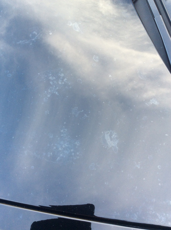

Salut à tous,
J’ai une tesla modèle 3 couleur bleu, mon souci c’est qu’il y a des taches sur la carrosserie comme des taches de fiantes d’oiseau mais apparamant même nettoyé sa ne part pas comme si que la couche de protection c’est enlevé. Avez vous ce même problème en tous les cas si oui c’est un vrai problème de conception cette peinture en plus en option.....
Merci les teslistes
Messages : 4184
Re: Problème peintures
Polish, pas le choix, le vernis est attaqué.
J’avais les mêmes il ne faut jamais laisser une fiente trop longtemps!
Tu peux essayer en effet un léger polish mais vas y doucement et essaye à un endroit pas trop visible.

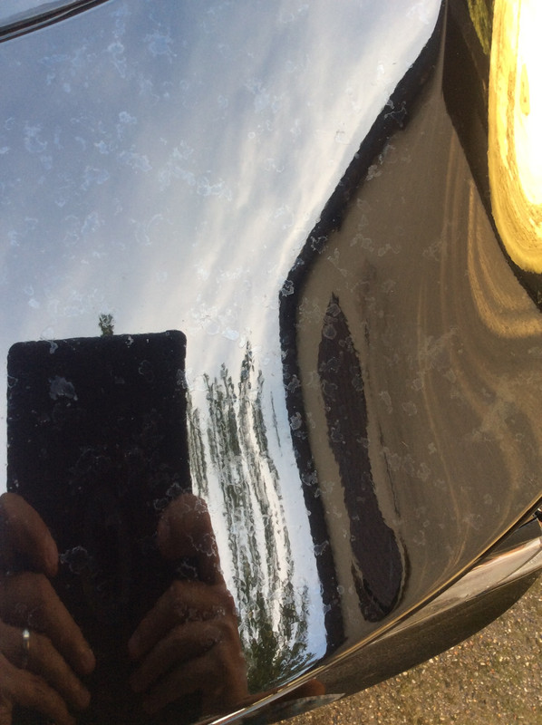

Bonjour je rentre de 2 semaines de vacances je lave ma voiture en rentrant presque aussitôt et la surprise des taches un peu partout qui ne parte pas je suis un peu paniqué de voir toutes ces taches avez vous une solution 🙏
Sur la deuxième photo cela ressemble beaucoup à des traces de calcaire. Essaye sur une petit zone de les retirer pour voir si c'est bien cela.
Tesla-allan
Messages : 62
Inscription : 01 juin 2019
Voiture : Model 3 standard +
Message par Tesla-allan »
Oui c’est des traces de calcaires je pense mais j’ai essayer de frotter et essuyer dès que ça sèche elle revienne
Tu peux essayer dans un coin avec du vinaigre blanc dilué. Il faut ensuite bien rincer la voiture. Ne frotte pas trop fort, le verni est fragile.

Premier essai avec du vinaigre blanc les taches reste je crains le pire malheureusement 😩
J’ai déjà eu la même chose sur une BMW. T’inquiète pas ça va finir par partir.

Oui j’ai mis un coup de polish j’ai réussi à avoir le plus gros reste juste des petites marques tu as fait ta céramique toi même ?
Axolotl si tu veux bien ouvrir un sujet sur ton traitement céramique fait maison je pense que cela intéresserait du monde ;)
Messages : 4184
si tu as encore des marques, il faut continuer à passer le polish

Merci pour le sujet oui j’ai mis à coup de polish c’est parti soulagé :Top:
Bonne nouvelle :Top:
