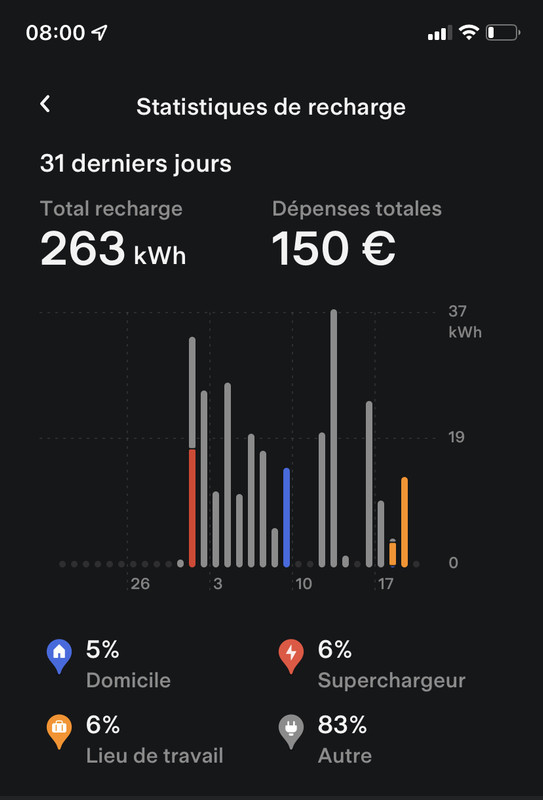

Qui pourrai m'expliquer pourquoi l'application TESLA me trouve garer au N°18 alors que je suis bien garer à mon domicile qui est le N°20.
Chose bizarre TESLAFI me trouve bien au N°20.
Je pense que ce décalage d'adresse me provoque aussi un problème avec les stats de recharge sur l'appli, mais ça c'est un autre problème.
Si vous avez des idées je suis preneur.
Merci à vous.

J’ai le même petit problème ; en fait l’appli Tesla utilise les plans de la tablette ou smartphone, Google map pour android et Apple plan pour iPad, iPhones. Je suis décalé d’un numéro sur mon smartphone Samsung, mais le numéro est correct sur mon iPad …..

OK mais comment faire alors pour que les stats de recharges ne soient pas fausse comme dans mon cas ...

Je me fiche un peu qu'elle me trouve au 18 à la place du 20.
Malgré que j'habite au 20, j'ai rentré le 18 dans le GPS "comme favori maison.
Mais impossible comme le montre la photo dans mon 1er poste que l'application me marque stats de recharge à domicile.
C'est la que je ne comprends pas...

ce n'est pas une question de précision du GPS lui même : il fournit la même position à tesla fi qu'à l'appli tesla.
la conversion en adresse se fait généralement côté client et chaque appli utilise son API de géocodage (géocodage =transformation de coordonnées en adresse et inversement) : il peut y avoir des petits décalages entre différentes API de géocodage (google a la sienne, apple en utilise une non google, les applications comme teslafi/teslamate en utilisent sans doute une gratuite que j'ai pas checké, tout le monde peut utiliser celle de l'ign etc.)
voilà voilà, vous ne pouvez pas "corriger" vous même à moins d'aller dans le code de teslafi/teslamate pour lui faire utiliser une autre api de géocodage (ça marcherait certainement avec celle de l'ign)

Mon père (car il s'agit de sa voiture) n'avait renseigné ni domicile, ni lieu de travail dans sa Tesla, et ses statistiques de recharge indiquaient tout le temps ""Autre", et jamais domicile.
Depuis qu'il a renseigné son domicile, les statistiques de recharge indiquent bien "Domicile" !
As-tu bien renseigné une adresse de domicile dans ta Tesla ?
