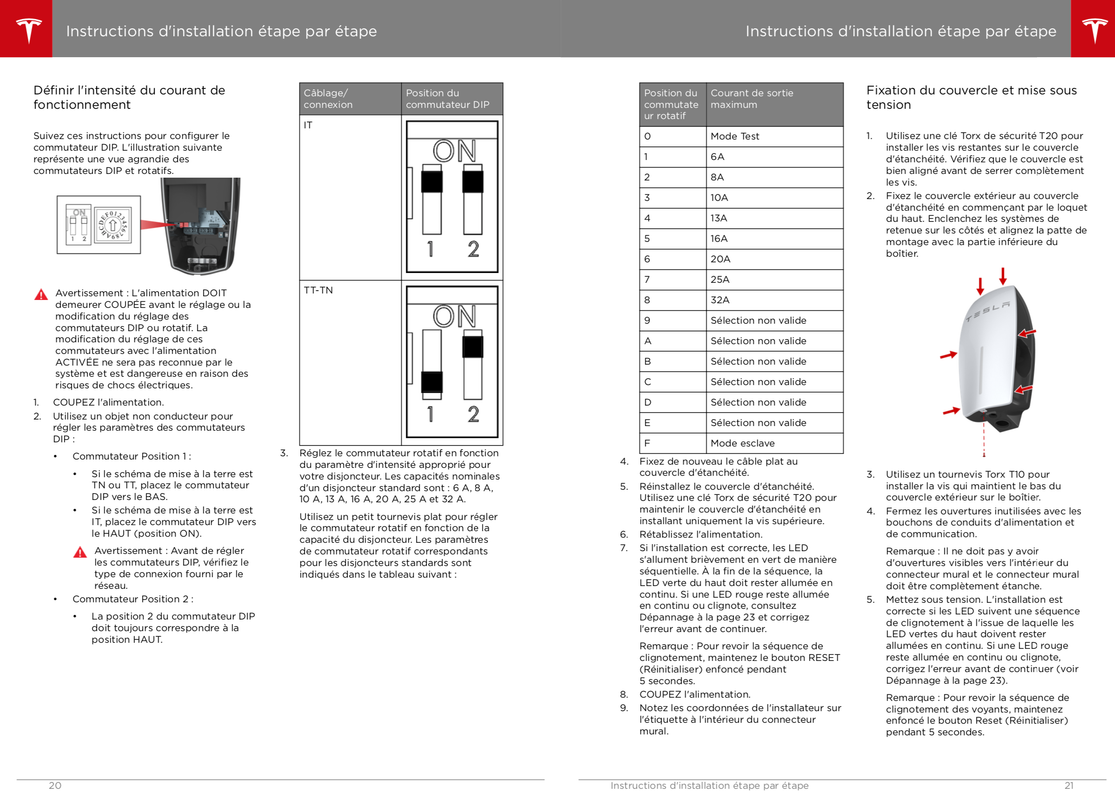

Si ton installation est bonne (disjoncteur et câbles bien dimensionnés) il te reste à régler le Wall Connector pour qu'il monte à 32A comme indiqué dans la notice :

Dans le wall connector, il faut d'abord régler le potard sur 0 pour faire l'auto-test, et ensuite le placer sur 8 pour avoir les 32A.

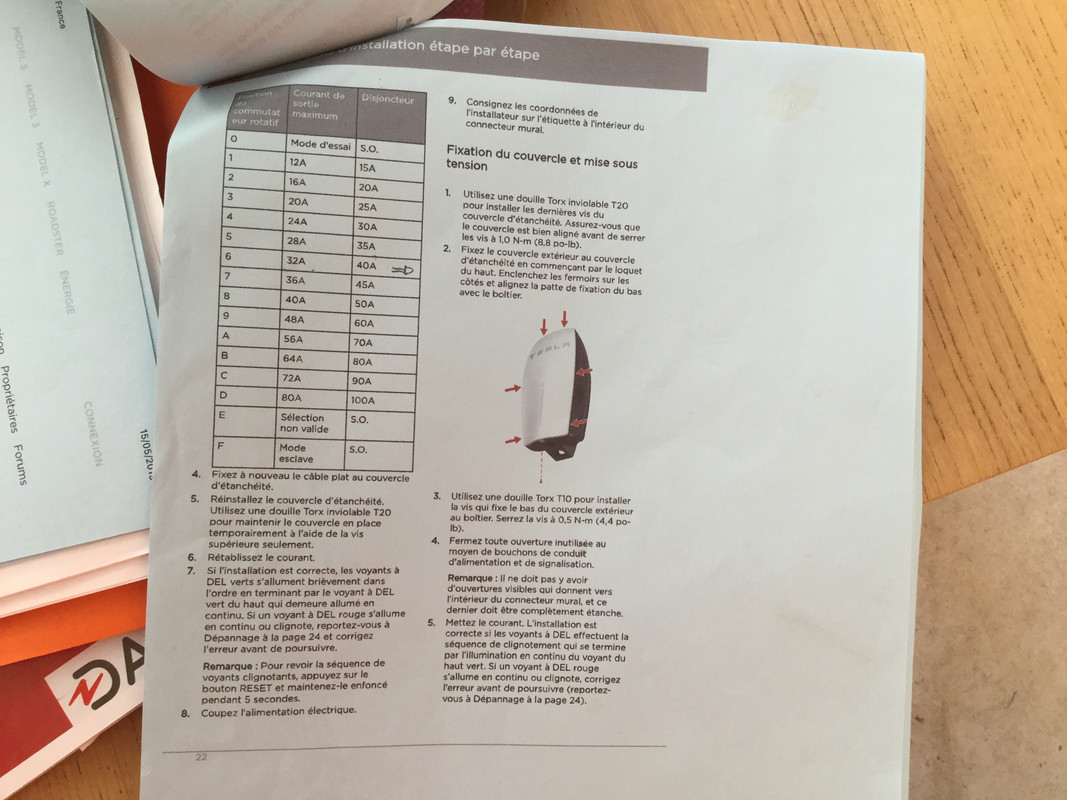

J ai pas la même notice !!
Voici la mienne
Ceci étant ...je ne doit pas bien m’y prendre pour le réglage ?!

Un grand merci pour votre aide ,c’etait bien le réglage et mise en route du wall connector que je n avais pas bien fait !!
J ai recommencé à zéro en suivant le conseil de Thomas à savoir mettre le potard sur zéro faire l auto test ,tout couper ,renclencher et mettre le potard sur 8 .
J ai bien ma charge à 32 À

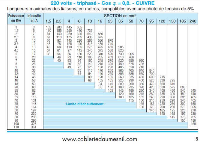

En me basant sur ton besoin et le tableau ci-dessous ( Source ICI ) je pense que ton installation actuelle n'est pas suffisante.
En suivant la ligne du tableau 12kW, 40A, on voit qu'il faut minimum du câble de 5x6mm2 pour une longueur maxi de 54m.
Coté disjoncteur tu vas être juste avec un 32A si tu charges à 32A, ça risque de sauter. Passe sur un 40A.
Demande quand même à un électricien pour te confirmer tout cela et dit nous si ce que je t'ai indiqué est bon.

70m en 6mm², ça c'est un très gros point faible, déjà cela va chauffer, et ta tension risque de baisser et causer des erreurs.
