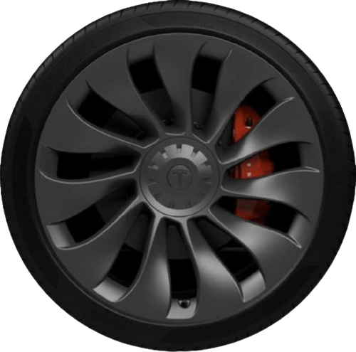

Une presque perf en 21 ( ou pas …)
Et sa petite sœur 3
Messages : 23651
Re: Tout sur les jantes pour Model Y - Dimensions, poids, prix
@McQueen
Le rendu des Jantes en noir est magnifique :Top: :Top: :Top:
Et les étriers "Rouge" :Top:
