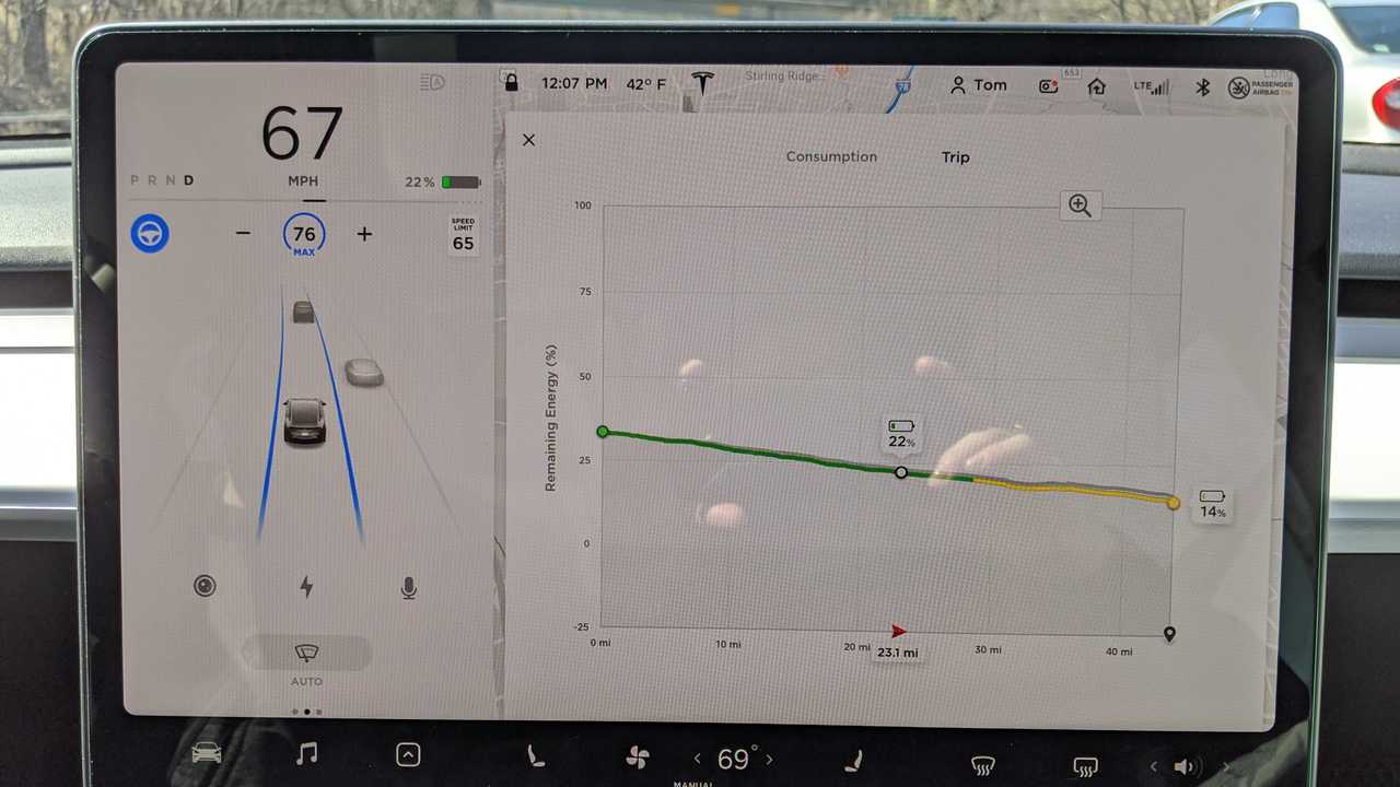

Voilà comment je procède pour les grands voyages :
1/ Estimation du trajet et de la conso sur abetterouteplanner
2/ Dans la voiture j'utilise surtout l'affichage Energie / Trajet
Je regarde au début du trajet la prévision à l'arrivée
Puis je regarde de temps en temps si elle change
Si elle augmente je peux rouler plus vite
Si elle baisse je baisse ma vitesse de 5 ou 10km/h pour que le % à l'arrivée se stabilise

"La météo influe énormément la consommation, surtout le vent et la température" tout à fait exact, l'influence du vent agit à la puissance deux.
"bien plus qu'avec une voiture thermique" FAUX Ce sont les règles de l'aérodynamique sur la carrosserie, et la carrosserie est sensiblement la même .
"Estimation du trajet et de la conso sur abetterouteplanner" Sage précaution, d'autant plus que l'on peut y introduire le vent de face et la température, que l'on estime sur des prévisions MTO fiables sur deux ou trois jours. Le dénivelé etant de toute façon pris en compte par les deux calculateurs, ainsi que les vitesses règlementaires fixes.
"Je regarde au début du trajet la prévision à l'arrivée, Puis je regarde de temps en temps si elle change" Bien vu mais à pondérer. Là encore le vent subit sur le début du trajet est pris en compte dans le calculateur Tesla comme s'il devait perdurer sur tout le trajet et bien évidemment perturbe la suite des prévisions si le vent ne se maintient pas. Comme pour les départs en mer ou en montagne ,il faut regarder la MTO. La prévision sur la dernière partie du voyage est souvent moins problématique surtout si le début était plus pénalisant que la courbe prédictive.je m'explique; au début, plus de vent de face, le % baisse, ensuite le vent se maintien le % se stabilise, le vent redevient normal on récupère des %. Par contre si le vent de face forcie là on est mal. Sur la dernière partie du voyage il y a peu de chance que les éléments perturbateurs changent rapidement, et du coup les prévisions sont meilleures. Ne pas oublier la température qui joue sur la densité de l'air (faible influence) mais surtout sur le chauffage et la clim. et ça c'est consommateur. On est plus sur une gestion du "carburant" type aviation, toujours à la limite. Faut pas s'endormir.
Les thermiques ont souvent 800 à 1000 km d'autonomie, on a le temps de voir venir. Le conducteur s' épuise plus vite que le réservoir. Sur les VE ce n'est pas le cas, il faut donc être vigilent, ici l'éternité ne dure pas longtemps! :old:
Dernière modification par franjub le 06 mai 2021 15:50, modifié 1 fois.
Re: Faut il se fier à aveuglement à l'estimation kilométrique de notre tesla ?
Intéressant mais je ne suis pas d'accord avec certains points @dady :coucou:
Non, je ne pense pas, d'après moi le reste du trajet est calculé comme étant sans vent, la voiture ne prend pas en compte la conso précédente pour calculer la conso du reste du trajet. C'est pour cela que à vent constant le % estimé à l'arrivée va continuer de baisser pendant tout le trajet.
"bien plus qu'avec une voiture thermique" Faux, Ce sont les règles de l'aérodynamique sur la carrosserie, et la carrosserie est sensiblement la même qu'une thermique
Non, voilà pourquoi le vent à beaucoup plus d'influence sur la conso d'une voiture électrique que sur une thermique :
- Sur un moteur thermique le rendement est de 35% environ, le reste part en frottements et chaleur (vent ou pas 65% de ta conso est constante)
- Sur un moteur électrique le rendement est de 95% environ
Si le vent fait par exemple augmenter la résistance au vent de 30%
En thermique cela sera 30% des 35%.
En électrique cela sera 30% des 95%.
