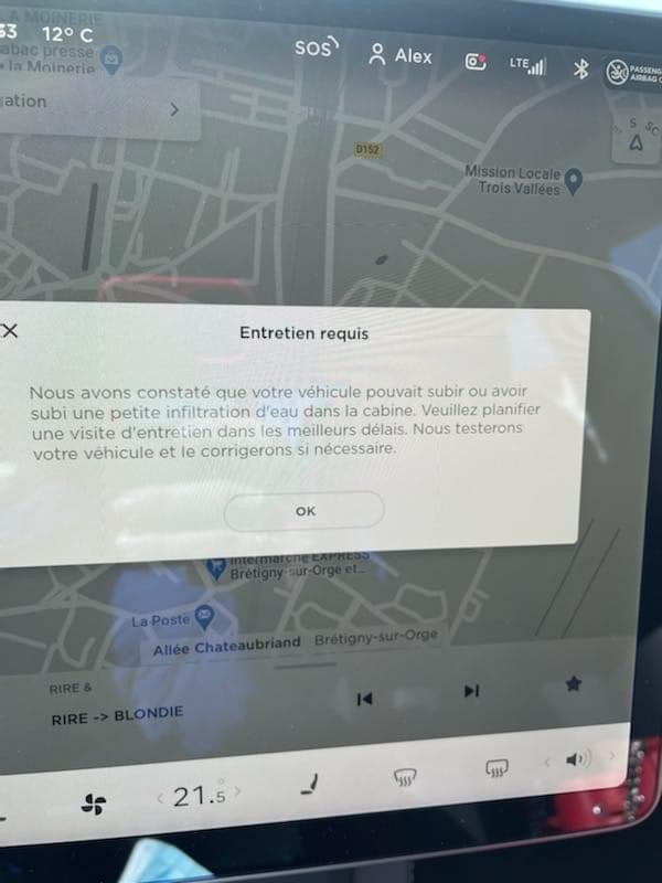

Le message qui s'affiche sur l'écran de la Tesla pour certain en version 2021 :
Image :coucou:

Pas tres rassurant quand meme !
Comment savoir si sa propre voiture est impactée ?

As-tu l'information sur l'écran de ta Tesla ?
Autrement, tu peux faire une demande de RDV avec l'application et poser la question ;)

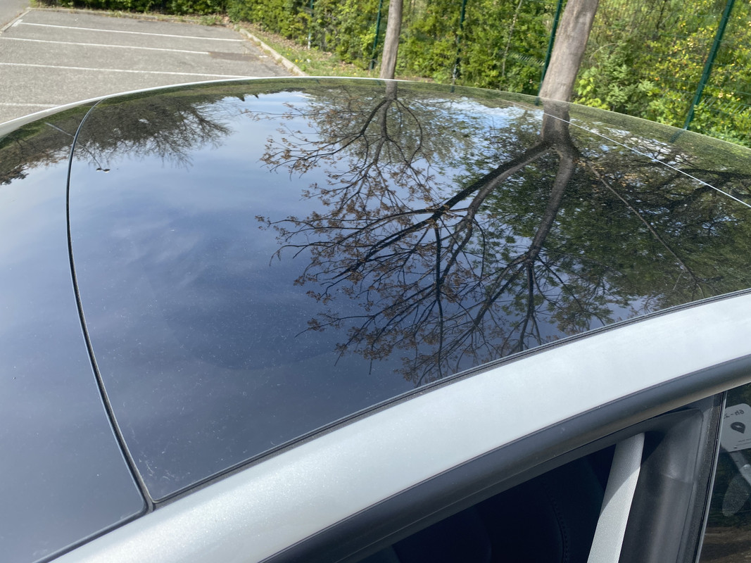

Je reviens de chez Tesla.
Le doute porte sur le joint de toit au dessus des sièges avant. (Sous le joint noir visible)
Ma voiture pourrait être concernée par le rappel mais ils n’ont pas constaté de problème en regardant.
Ils n’ont pas encore le matériel pour refaire quand même l’étanchéité (résine à injecter avec une seringue). Cela serait fait à l’occasion d’une prochaine visite pour autre chose.

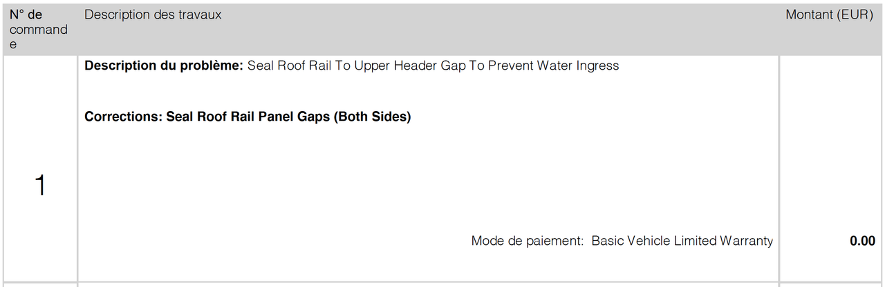

Voici les indications après mon passage au SC
"Description du problème:
Seal Roof Rail To Upper Header Gap To Prevent Water Ingress
Application du bulletin de rappel. Corrections: Seal Roof Rail Panel Gaps (One Side)"
Par contre chez toi @ Thomas il est indiqué "both sides"🤔

Bah sur le rappel ils doivent vérifier les risque d'infiltration possible sur les 2 cotés, mais dans ton cas, ils n'ont fait la correction que d'un coté, l'autre devait être OK ... je le comprends comme ca :Top:
Ou alors suivant les véhicules, ils ont réussit a identifié le problème en amont sur la chaine de montage et ils savent si tel ou tel véhicule présente un risque d'infiltration des 2 cotés ou d'un seul ... mais franchement j'y crois pas vraiment :roll:
