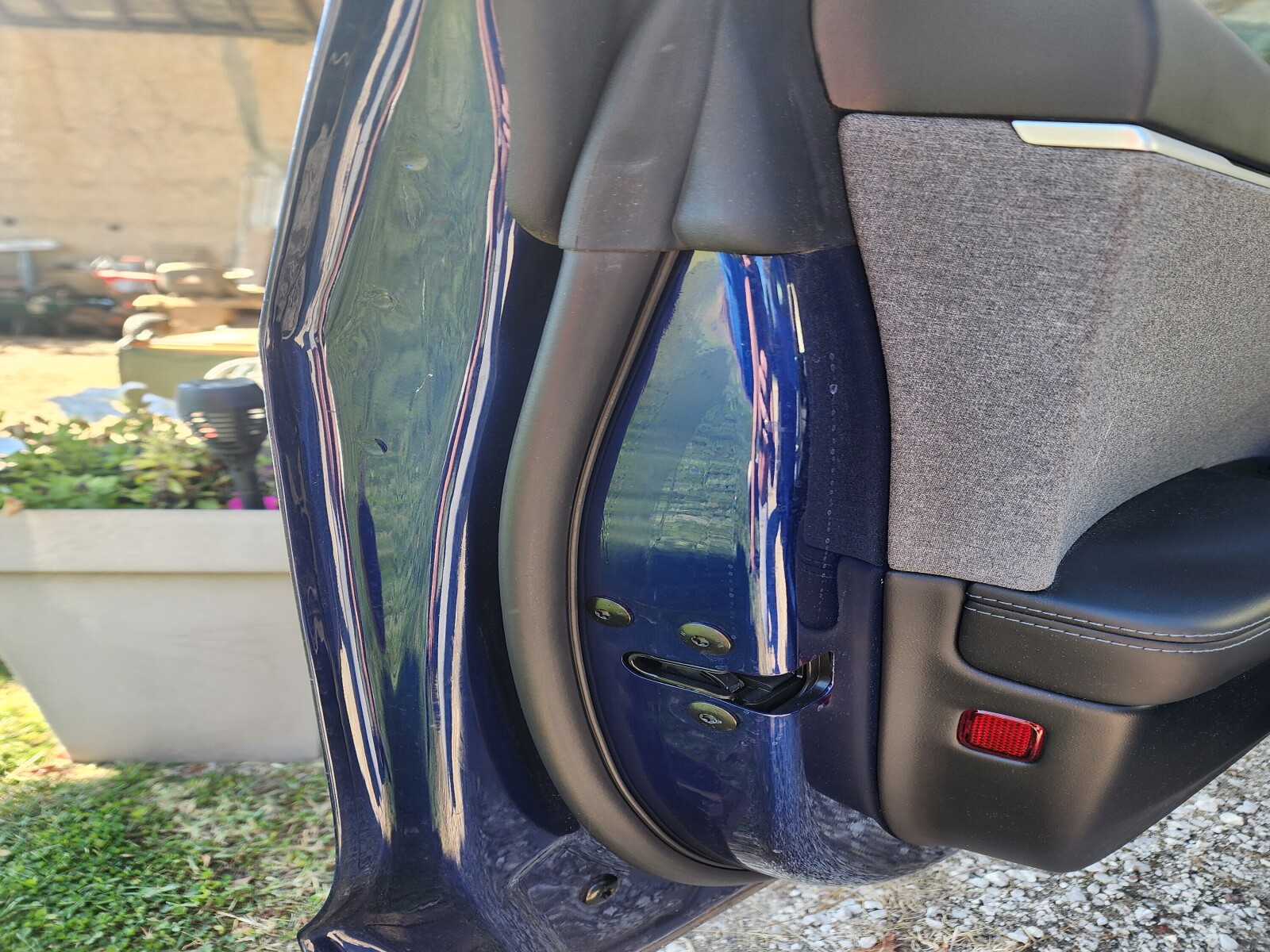

1- Je vous laisse à titre d'information un petit entretien à faire pour garder les joints de portes, du coffre avant et arrière en très bon état.
Il peuvent au fur et à mesure du temps sécher et se craqueler. Voir se coller à votre porte ou coffre.
Appliquez tout simplement une graisse silicone adaptée au caoutchouc.

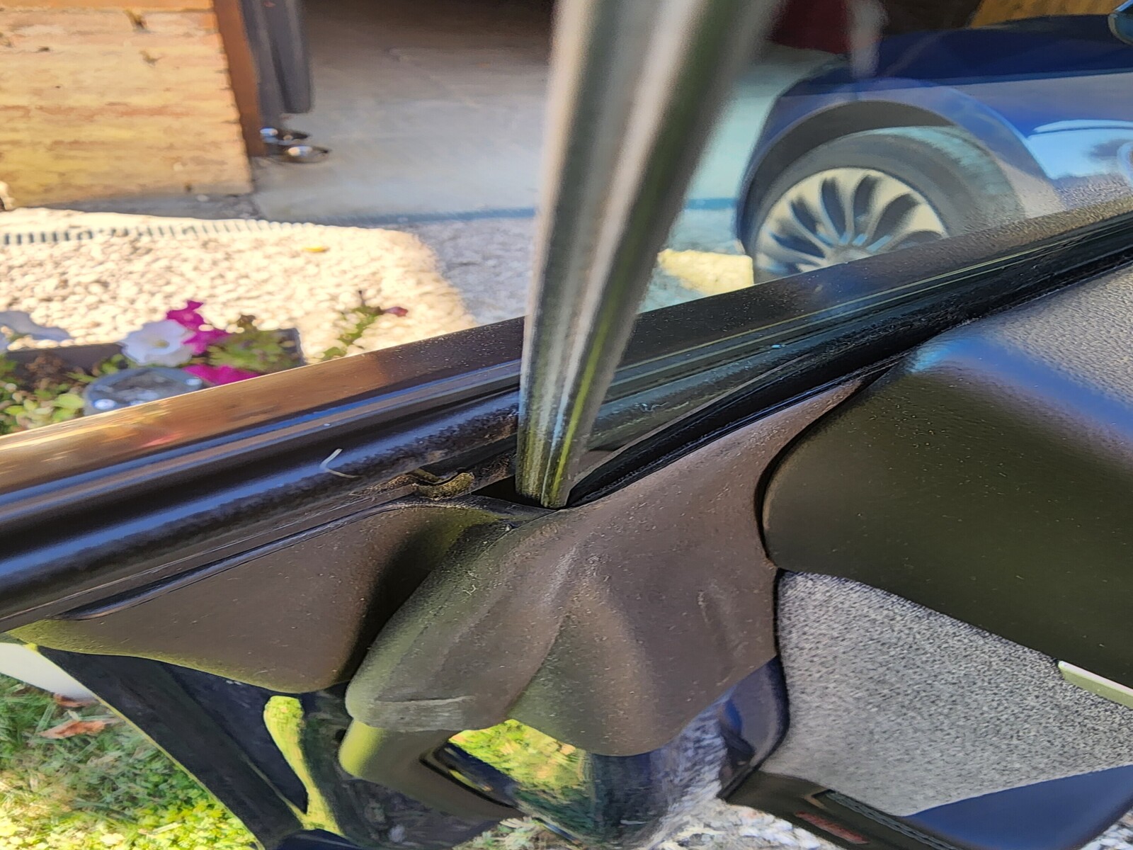

2- graissage des rails où coulissent les vitres.
Par mesure de sécurité, j'injecte de la graisse au PTFE.
PTFE : son rôle est d'améliorer le glissement des vitres dans les rails de guidage.
Ca évite que le moteur force et que le câble se casse.
