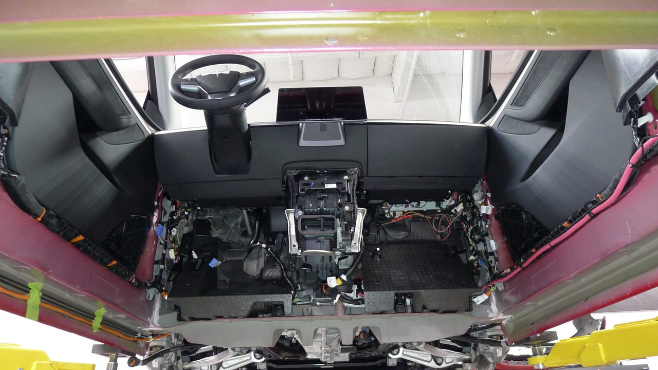

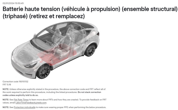

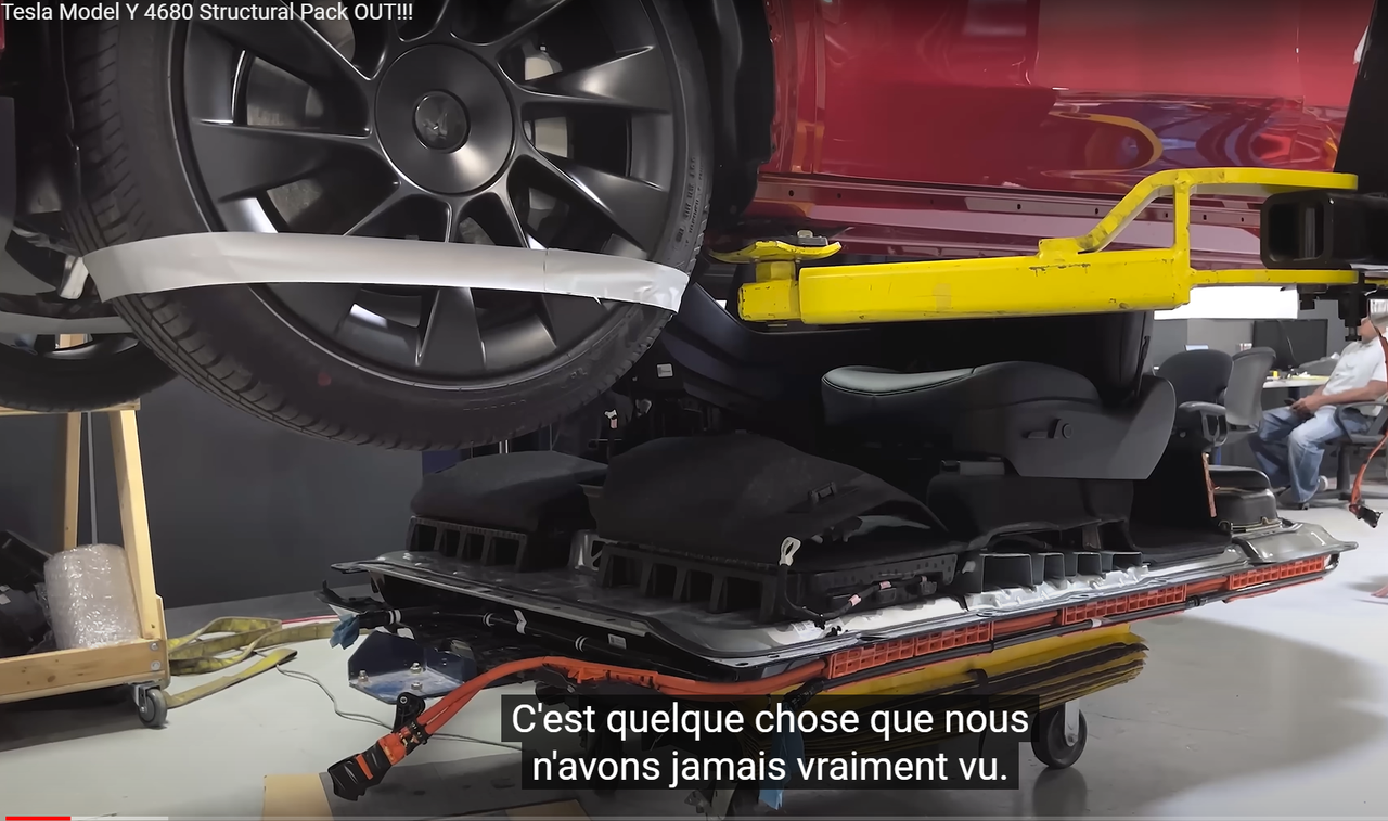

Le remplacement de batterie structurelle est documenté dans le manuel de service
Pour le modèle Y prop, c'est ici:
https://service.tesla.com/docs/ModelY/S ... BB355.html
Et si on a la patience/curiosité de lire le tout, c'est un sacré boulot
Hervé S70D
Messages : 4436
Inscription : 24 févr. 2023
Re: MiDAS veut entretenir votre voiture électrique 😯 !!!
Message par Hervé S70D »
Tesla dit de déposer les sièges, mais c'est plus rigolo de les laisser
C'est la qu'on comprend ce que veut dire structurel, et ça ne veut pas dire" Qui se démonte pas"
