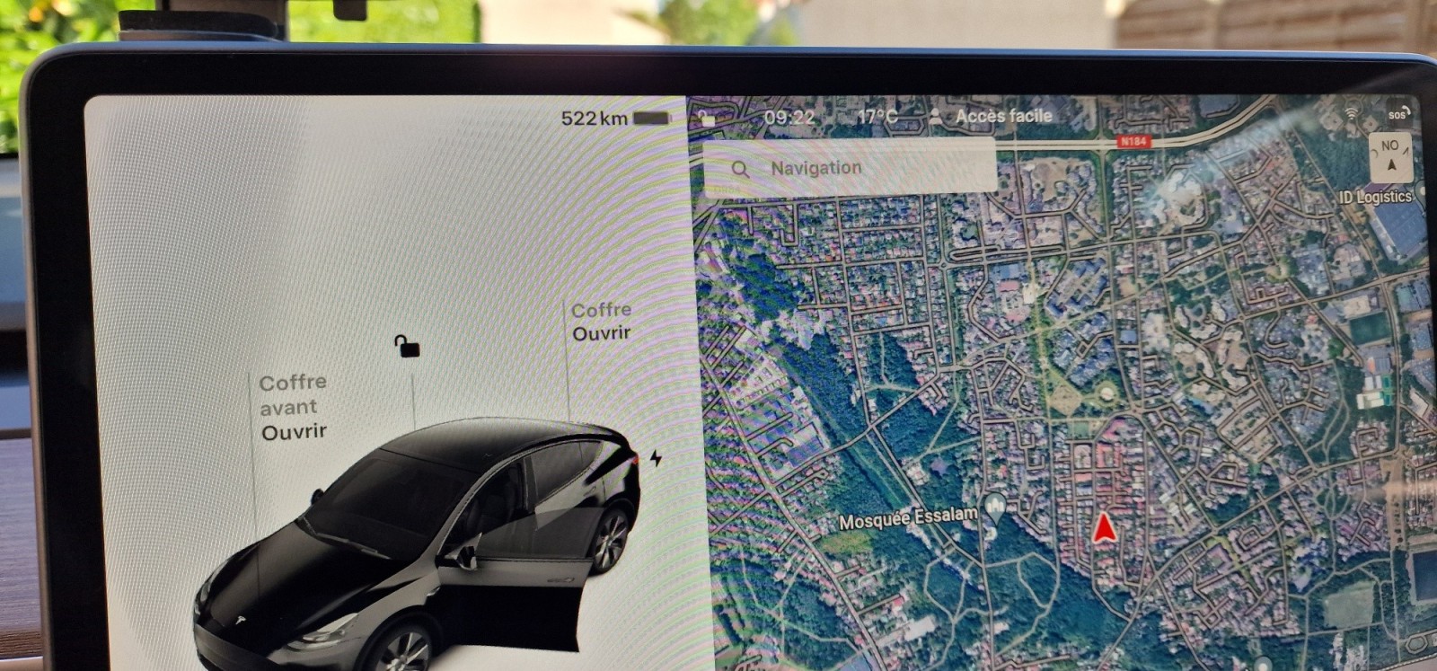

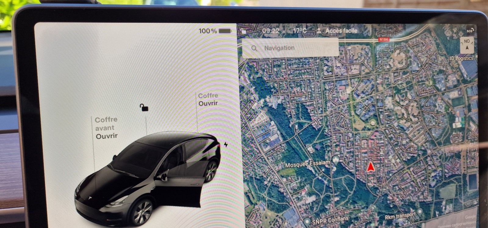

Bon moi comme vous le savez, j'ai reçu ma Y Propulsion GA le 02/05/2024 à Valenton. Je reviens d'une semaine de vacances, super content de ma Tesla, bon le seul truc qui me dérange un peu c'est qu'avant de partir j'ai chargé la batterie à 100% et surprise la voiture m'indique que je peux faire que 522KM :peur: , n'"était-elle pas censée m'indiquer +/- 600KM :diable:
(je comprends bien que je ferai pas 600KM surtout en faisant de l'autoroute, mais au moins quand elle chargée à 100% surtout qu'elle est neuve elle devrait m'indiquer cette valeur). Etant nouveau chez Tesla peut-être je me trompe !

@Tjojo , j'ai déplacé ton message dans la rubrique de présentation des Model Y.
Pour la batterie et l'autonomie je t'invite à lire le premier message de ce sujet : viewtopic.php?t=3381

Merci pour vos retours, bon ca rassure un peu même si cela frustre ... je vais garder cette valeur en mémoire histoire de voir la dégradation de la batterie dans le temps.

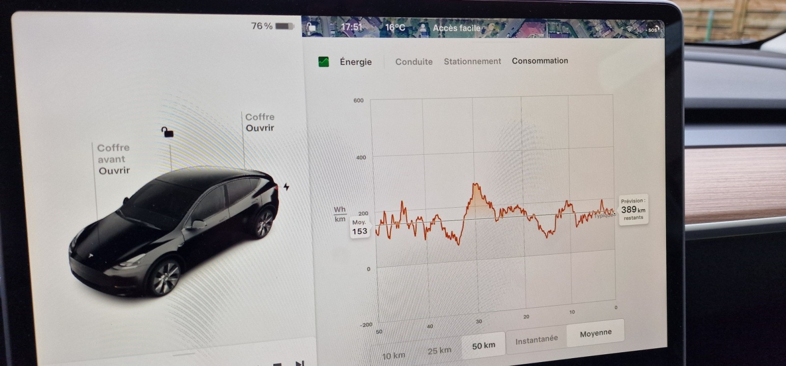

Si je ne me trompe pas une Y LR Dual Motor affiche une autonomie EPA en 19" de 531 km, logiquement tu devrais avoir plus sur une LR Propulsion.
Tu peux faire ce calcul et nous donner le résultat ? => Calculez la capacité de votre batterie

Salut Thomas,
Je viens de vérifier, la version Y Dual motor Grande Autonomie est affiché avec une autonomie de 531KM (WLTP) pas EPA.
Par contre je trouve énorme la différence entre WLTP-/-EPA (80KM) pour la Propulsion Grande Autonomie !!!
Je viens de faire le calcul : (153*389)/0.76 = 78311 (78.3kWh)
Si je me trompes pas on est censé avoir une batterie NMC de 87 kWh !!!!

C est 565 km le Wltp en 19 Pouces la dual motors
Re: Mon Model Y Propulsion Grande Autonomie
Oui, LR Dual motor : 565 km WLTP en 19 pouces et 533 km WLTP en 20 pouces.
Tu as une batterie de 78,8 kWh, pas 87. Encore une fois regarde mon sujet ici : viewtopic.php?t=3381
J'ai corrigé mon tableau, il y a maintenant ta batterie Y5LR : viewtopic.php?t=3381
Elle fait 78,8kWh.

@Flakii95 5
KM affiché à 100% et de 523Km, pas regardé pour 80% (je vérifierai)
