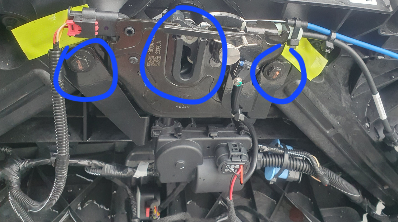

J'ai installé ce système la semaine dernière sur Model Y 2024.
Très simple mais je pense qu'il manque une entretoise avec centreur entre la gâche d'origine et la nouvelle platine soft close.
En effet sans entretoise la barrette de l'actionneur peut buter et frotter sur la protection en plastique de la gache d'origine.
Centreur pour aider au réglage de la position de la nouvelle platine vs la gâche.
En effet si trop bas, pas de déclenchement et si trop haut, le timer de 2min peut ne pas s'activer... ,( en réalité c'est 90sec)
Je m'amuse donc à trouver la bonne position... Une simple pièce aurait aidé comme on le trouve sur d'autres modèles de soft close (Ali)! Je vais écrire à nouveau à Tyliard pour support mais sans trop d'espoir d'obtenir la solution précise sans cette pièce.
Sinon le produit est utile, bien fini et de qualité.
A suivre donc!

Je n’ai rien réglé et ça a l’air de bien fonctionner.
Sur model3 le moteur est séparé, pas comme sur ta photo.
Je vais essayer d’attendre les 2 minutes, si cela se trouve c’est pour ça que je ne l’ai pas remarqué.

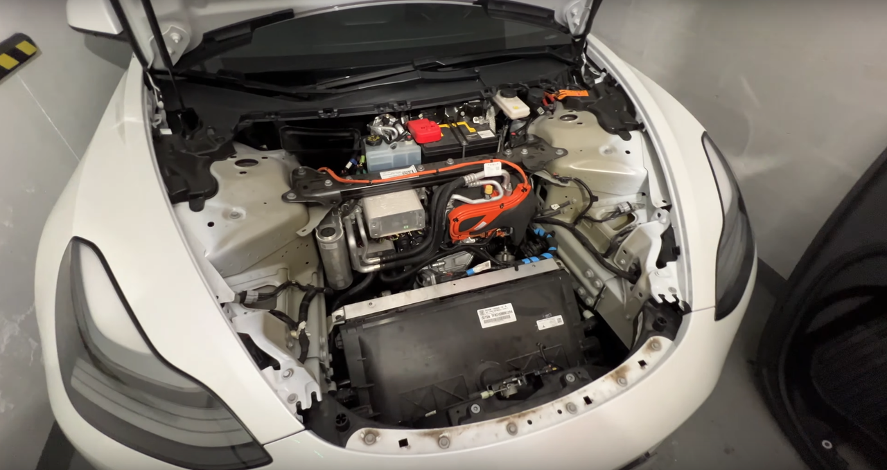

J'avais lu un commentaire sur un test vidéo d'une personne qui avait eu le petit moteur utilisé pour le soft close qui était tombé en panne et bloquait l'ouverture du capot. Dans mon souvenir le mec indiquait qu'il avait du enlever la roue côté conducteur pour pouvoir accéder à la mécanique pour arriver à débloquer l'ensemble, mais évidemment je ne retrouve pas le lien :(
EDIT : en fait c'était un commentaire sur un forum anglophone : https://teslamotorsclub.com/tmc/threads ... st-8049494
"So, GUESS WHAT HAPPENED! The Satonic kit failed and I spent the past 4 hours gaining access to the frunk. I know how I solved the problem, but I'm not sure what happened. More info soon. I stand by my original statement that the kit will fail safe in the event of a dead motor, however, there is another failure that obviously will cause a major headache."
The auto frunk has been working beautifully, and I've been using the frunk all the time since installing it. Zero issues until today when I tried to open the frunk to grab my ski boots. I heard the frunk unlatch, but the latch didn't seem to release. Odd. I've had this happen a few times in my X when the frunk was too full. In those cases, I've been able to press down on the hood to release any tension on the latching mechanism. That didn't work today. I moved on to some trim removal tools to try to pry the latch open but found no success.
Accepting my fate, I put the car on the lift and removed fender liners and underbody tray in order to gain access from the bottom. With everything removed I could see the OEM latch opening, but the hood was not releasing. I used a very large pry bar to manually relatch the hood from under the car. When I pressed the hood release, I noticed there was still tension on the Satonic latch cable. I tried a variety of other things over the next few hours but could not open the hood. At this point I was planning on unbolting the latch from below the car, but before doing so I decided to cut the cable. Low and behold, it worked!
So what do I think happened? Cold weather. I took a the car skiing and it sat outside for a few days. My current hypothesis is some moisture entered the cable sleeve, poorly sealed control unit, or the motor unit and froze. Over the next few days the ice melted during the day when the temperatures were warmer, then refroze overnight. Whatever the case, tension was applied to the Satonic cable and something fried the electronics. With this tension, the hood would never be able to release. I can confirm there was some type of electrical short since the fuse was blown.
Do I think the emergency release would have helped here? Not really. All of the releases I've seen either attach to the OEM latch which was working properly. An emergency release on the Satonic latch would not have helped since pulling down, which is how an emergency latch would pull, would simply pull the hood down into the latched position.

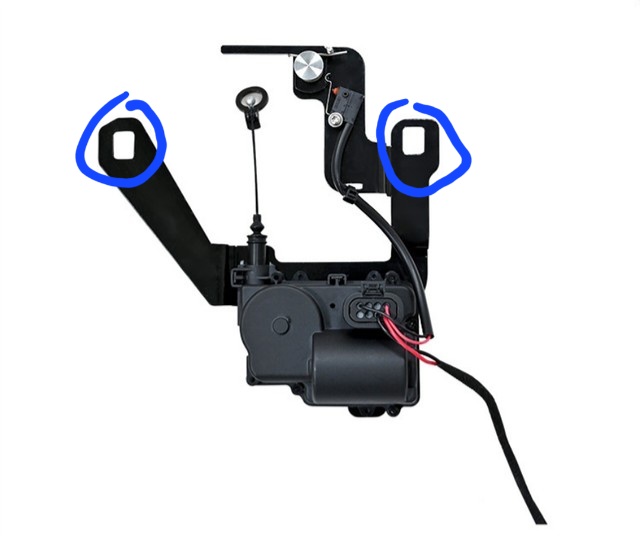

J'ai commandé cette pièce sur Tlyard, reçu et posé sur ma modèle Y....mais j'ai un gros soucis, lorsque le frunk est vide , sans bassine, ni filtres etc... lorsque je descend le capot, il se ferme mais capot mal aligné sur la droite et sur le devant, et lorsque je refais un essai une fois le tout monté, lorsque je descend le capot, il fait mine de se fermer mais remonte en position comme si je l'avais re ouvert....
Sur l'appli du tél il me dit capot ouvert....
Vous avez une solution à mon soucis ? J'ai essayé de contacter Tlyard, mais aucunes réponses depuis 1 semaine

Tu dois régler la fermeture du coffre, dessert les deux vis et remonte un peu la fermeture.

Lorsque je mets les 2 pièces ensemble pour mettre les 2 boulons, la barrette qui permet d'actionner le moteur frotte un peu sur l'entrée du mécanisme en forme de U
Je vous mettrai aussi une photo, ce sera plus parlant
