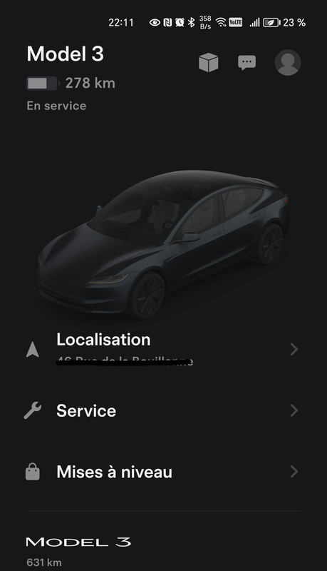

Bonsoir à tous et merci d'avance pour vos précieux conseils.
J'ai un nouveau model 3, une app Tesla qui jusqu'à hier fonctionnait parfaitement.
Aujourd'hui, sur l'App uniquement accès à la localisation, service et Mise à niveau (voir images).
Lu sur le forum, j'ai je pense fait le nécessaire c'est à dire : désinstaller l'App et la réinstaller, mode avion, vérifier si le téléphone est toujours bien reconnu comme clé etc...
Je ne comprends pas ce qui se passe et surtout comment régler le problème.
[*]Image
Merci pour votre aide !

Problème clos suite à la mise à jour logiciel de la voiture cette nuit.
Pour ceux qui ont le même problème : bien connecter le WiFi à la voiture de sa box pour téléchargement.
