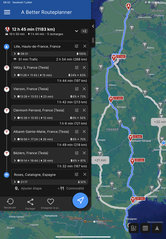

@Daviddac j’ai repris le trajet dont tu parles dans ta présentation avec un Y long range sur ABRP.
Départ à 100% et arrivée avec 30% de batterie.
Voilà ce que çà donne :

@Rénald_69 merci,
J'ai refait la simulation avec ABRP et j'arrive à un trajet comme le tien même avec une prop. C'est plus cohérent que les quasi 15h...

Y a pas moyen de charger à 100% (ou presque) à Clermont et de zapper Albaret :interroge:
Messages : 3132
Re: Long trajet et planificateur
En roulant à 110 au lieu de 130 km/h jusqu’à Béziers, peut-être :interroge:
