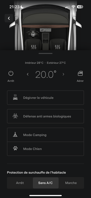

@ValentinG
salut, quand tu dis que tu règle à 30° c'est sur l'application que ça se règle ou sur l'écran de la voiture?
j'ai du mal a comprendre le réglage de cette fonctionnalité sur ma MY.

@Romain
C'est à partir de l'appli. Même si la clim est éteinte dans la voiture quand tu la quittes le matin par exemple, tu peux l'allumer et la régler depuis ton lieu de travail sur ton appli le soir.

Message par Romain »
Donc là sur mon appli l'anti surchauffe est activée sans A/C, elle va se déclencher au dessus de 40° et faire descendre la t° à la valeur qui est réglée au dessus(20°)? c'est ça?
ou ça tient pas compte des 20° et ça fait juste descendre la T° en dessous de 40°?

Message par Celine33 »
Je n'utilise pas l'antisurchauffe car il fait bcp trop chaud ici et cela va me pomper la batterie mais je pense en effet que la voiture va s'autoregler sur 20°C. A voir si sans À/C cela suffira à maintenir à 20°C... 🤔

Message par Philippe A »
Sans AC, elle ne fait que ventiler pour descendre en dessous de la température choisie.
