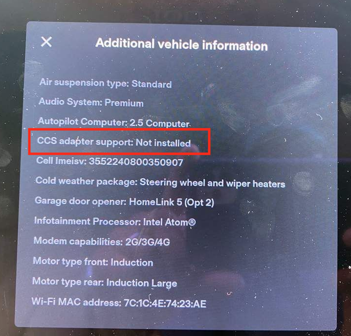

Re: Adaptateur Combo CCS
Message par SCARABEO »
Tux35 a écrit : 09 sept. 2023 15:43
C'est juste que c'était marqué nulle part, .....
Et pourtant c'est bien indiqué :
