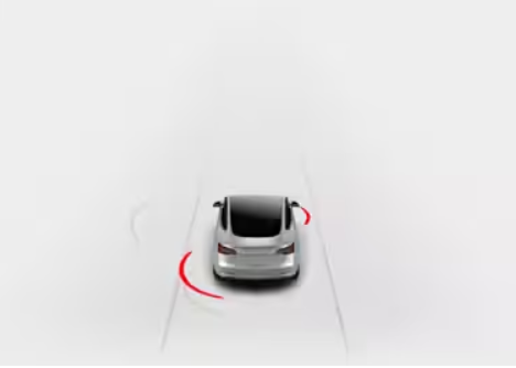

heureux possesseur d'une model 3 propulsion livrée en décembre 2022, je suis, comme tous, très em..bêté par l'absence des capteurs USS. Mais ce n'est pas mon propos
Ma question est: est ce que, comme moi, les model 3 livrées dans cet état disposent de la visualisation des lignes (blanc, jaune, orange ou rouge), comme décrit dans le manuel utilisateur ? (voir extrait ci-dessous)
Pour ma part ce n'est pas le cas.
merci pour vos retours et désolé si le sujet est déjà abordé ailleurs dans ce blog. :Merci:

Le maintien entre les lignes n’utilise pas les radars (qui ne peuvent pas reconnaître des lignes au sol mais seulement des obstacles). Le maintien entre les lignes utilise les caméras, que la voiture ait les USS ou pas, ça fonctionne de la même manière.
J’ai une Model 3 de 2020, donc avec les USS, et il n’y a jamais eu de lignes courbes vertes, jaunes ou rouges en autopilot pour le maintien entre les lignes.
Ces lignes courbes de couleurs n’apparaissent qu’à basse vitesse pour faciliter les manœuvres ou le stationnement et servent à repérer la distance aux obstacles. Ce sont elles qui sont gérées via les USS.

je ne parle pas de l'aide au stationnement qui utilise les USS qui est actif à une vitesses < 8 km/h, mais bien de l'aide au maintien de ligne qui utilise les caméras.
extrait du manuel de la model 3 : " La couleur des lignes (blanc, jaune, orange ou rouge) représente la proximité de l'objet par rapport à votre Model 3. Le blanc représente la distance la plus éloignée tandis que le rouge correspond à un objet très proche nécessitant votre attention immédiate. Ces lignes colorées ne s'affichent que lorsque vous roulez entre 12 km/h et 140 km/h environ.
note: le radar a été supprimé à partir de 2021 sur nos model 3

Jamais vu ces lignes en 3 ans. Pourtant, j’ai les USS et le FSD, donc si ça existe je devrais les avoir déjà vues.
Je sais que les lignes de la route visualisées sur l’écran deviennent rouges quand on a un véhicule dans l’angle mort. Mais jamais vu ces lignes courbes en conduite.

Si ils parlent des lignes courbes (rouges en l’occurrence) que l’on voit sur ta photo.
C’est une aide à l’appréciation des distances par rapport aux obstacles.
De blanc à rouge pour: de éloigné à près.

Ces lignes sont bien générées par les USS, il me semble. Elles apparaissent également en conduite normale, notamment lorsque les « contours » de la route où les bas-côtés sont très proches de la voiture. Donc, logiquement, si tu n’as pas d’USS tu ne devrais pas avoir ces lignes :roll:

J'ai toujours pas eu cet affichage de lignes jaunes où rouges surtout sur les petites routes de ma campagne lorsque le bas côté est un peu encombré et que l'on roule un peu trop à droite par exemple

Comme toi @gugus17 , j’ai toujours eu ces lignes qui matérialisent la proximité d’un obstacle (trottoir, bas-côté, glissière de sécurité……) en roulant en vitesse.
Elles sont bien entendu très présentes pour les circulations en ville.
J’ai par contre un gros doute sur le fait que ce soit les USS qui génèrent cette info. :scratch:
Le lag est important quand tu manœuvres à faible vitesse, alors je n’ose pas imaginer à 50, 70 ou 90km/h
Un récent propriétaire sans USS peut-il nous confirmer ou non la présence de ces lignes ?

Sur mon Model Y de 2023, donc sans capteur USS, il n’y a pas ce type de ligne colorée, ni même d’option dans les interfaces pour les contrôler (logique). J’imagine que c’est la même chose pour les M3.
En mode autopilot, j’ai celui de base, je n’ai que les lignes bleus de maintient dans la voie, rien d’autre.

Bonjour, même chose sur ma Model Y 2023, que les lignes bleues en autopilot.

Les lignes bleues sont générées a partir des caméras latérales :Top:

Et quand vous roulez sans l’Autopilot ? Aucune visualisation à l’écran ?

Rien... Un beau fond blanc. Et la visualisation des véhicules autour en gris. Et c'est tout ! :evil:

On voit quand même les limites de la route, les bandes blanches quoi, mais en gris …
Pas simple à expliquer ! :)
Je pense qu’on voit la même chose sans les alertes USS en fait. Oui bon c’est obvious dit comme ça :D
