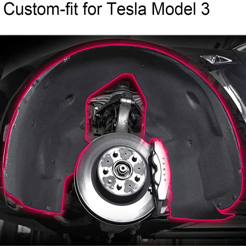

Sur model-sport ils proposent ce produit pour insonoriser le train avant (en rupture actuellement). j’attends que ca revienne pour commander mais si qq’un a un retour je suis preneur.
https://model-sport.com/collections/ins ... 0218923174
Messages : 29503
Re: Joints de portes pour Tesla, une solution pour réduire le bruit ?
Je ne pense pas que cela fasse des miracles mais c'est aussi disponible ici moins cher (mais peut-être pas la même version)
https://s.click.aliexpress.com/e/_DFF2Aoj
