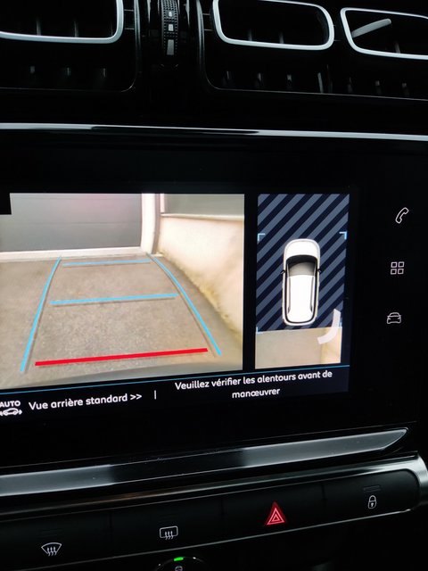

Messages : 8312

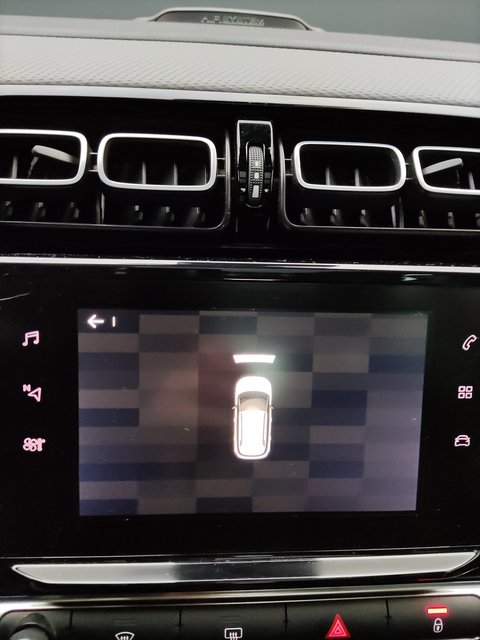

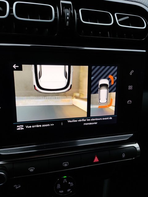

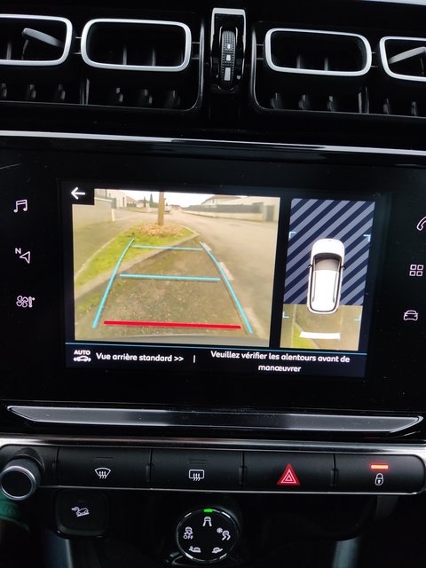

Comme proposé hier, voilà ce que fait la C3 Aircross :
Marche arrière, elle propose déjà un aperçu vue d'avion (aucune idée de comment cela marche :scratch: )
Une fois très prés, le rapprochement vue d'avion est encore plus précis
Même sans obstacle, on a la vue d'avion en fait
Et enfin en marche avant contre mon garage j'ai eu
Du coup n'est ce point cela qu'ils nous préparent et que nous aurons :scratch:
Messages : 3660
Commentaire à l’écran : « Veuillez vérifier les alentours avant de manœuvrer ».
En gros, elle dit : Lors de la mémorisation, c’était ainsi. Confirmez qu’il n’y a pas eu de changement.
Sais-tu nous dire de quels équipements dispose précisément ta Citroën : caméras, capteurs USS ?

Messages : 8312
@Fossoyeur
Il y a une camera à l'arrière, juste au dessus de la plaque d'immatriculation. D'après la doc une au niveau du parebrise avant (elle ne renvoie pas d'image mais sert a prévenir en cas de collision). 6 capteurs à l'avant, 6 capteurs à l'arrière.
Voila les 3 pages qui expliquent

Le système PSA a fait énormément parlé de lui à ses débuts puisqu'il faut d'abord manœuvrer une première fois pour que les caméras avant et arrière scannent l'environnement avant de le reconstituer en bird view. Il n'y a pas de caméra latérale.
