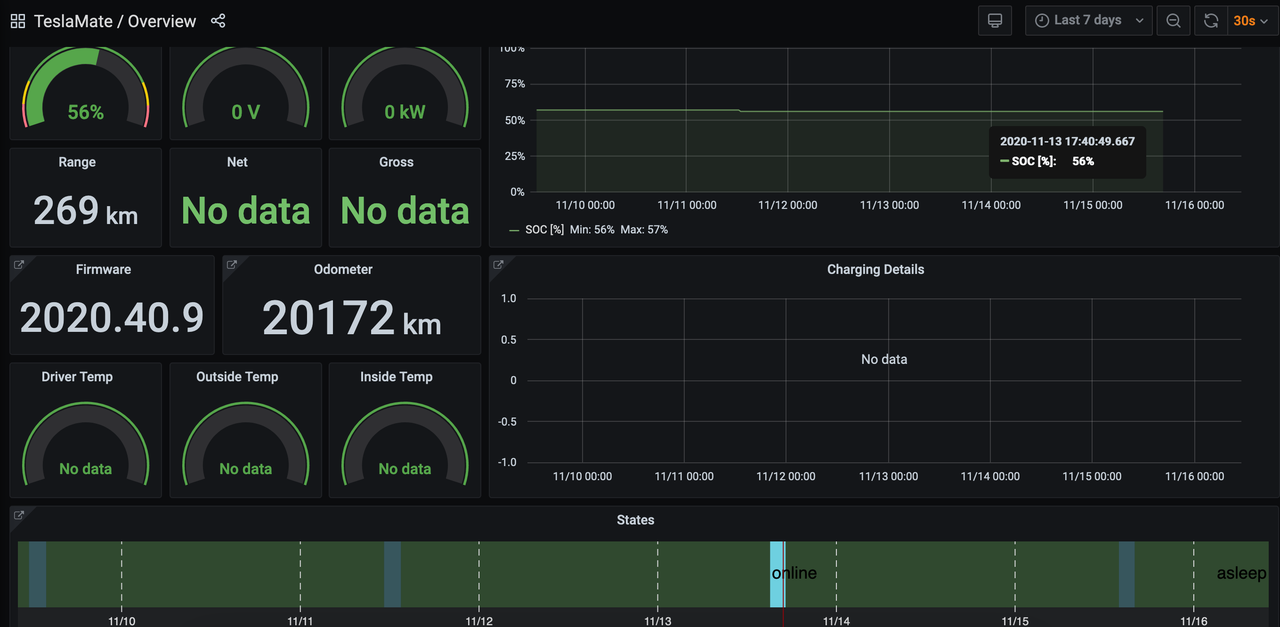

Thomas a écrit : 16 nov. 2020 11:06
Je n'ai pas touché à ma voiture depuis 1 semaine et je trouve que la consommation à l’arrêt a drôlement baissée par rapport à il y a 1 an.
Le 9 novembre j'étais à 57%
Le 16 novembre je suis à 56%
1% seulement en 1 semaine c'est parfait

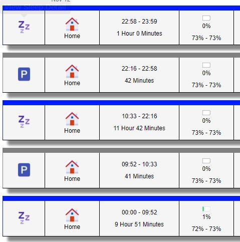

J'avais le même constat au premier confinement, 1% pour 7 jours en mode "sleep"
Aujourd'hui c'est différent, je suis que partiellement en télétravail.
Et étrangement, la voiture reste branchée à la borne dans le garage, mais elle se réveille de temps en temps, pendant 40 min, puis repasse en sommeil.
Messages : 29503
Re: Consommation à l’arrêt (ou Vampir Drain)
La mienne se réveille presque 2 heures tous les jours.

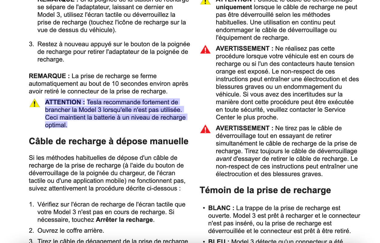

Juste pour rebondir sur un msg de Thomas, mais pour lequel malheureusement, je n'ai toujours compris le principe de fonctionnement ...
La remarque de Thomas "Par contre pourquoi la débranches-tu quand elle ne charge pas ? Tesla recommande de toujours la laisser branchée."
et effectivement , comme indiqué dans le manuel :
Mais du coup, c'est quoi le principe ? Je prends mon exemple d'avant hier, j'ai rechargé la nuit et du coup hier matin nickel charge arrêtée à 80% ...
Un trajet école et retour maison, mais du coup, je n'ai pas rebranché la Tesla ... vu qu'elle était déjà chargée.
Mais si j'en crois le manuel, il faudrait donc la rebranchée MEME si on ne veut pas charger ? Sauf que pour maintenir le niveau de batterie, il y aura forcément des micros recharges, c'est ça le principe ?? :scratch:
Messages : 23651
@Fafool
Ca permet de soulager la batterie 12v je pense :oops:
Effectivement, dès qu'elle est au garage, je branche même si elle ne charge pas forcément :D ;)
Je demande 70% max au quotidien, elle le maintien :Top:
Messages : 29503
Oui cela fait de temps en temps une toute petite recharge, 2 minutes par jour par exemple.
Honnêtement je pense que la préconisation du manuel est surtout en cas d'arrêt long pour éviter que la batterie ne baisse trop.
Messages : 4121
Les batteries 12v sur les véhicules électriques ne sont pas sollicitées comme sur une thermique, elles le sont comme un "onduleur" et on ne voit pas la faiblesse arriver car il n'y a pas de demande.
Sur une thermique, tu lances le démarreur à chaque fois et tu te rends compte petit à petit que cela faiblit, voir que cela ne marche plus.
Une tension faible suffit à alimenter les outils de base, mais pas un démarreur.
Sur une électrique il n'y a que des outils de base, mais essentiels. Sans 12v, tu ne fera rien, et si tu ne roules pas (en mode utilisation, équivalent de l'alternateur en thermique), elle ne charge pas et se vide.
Donc oui, la laisser brancher maintient également la 12v, en plus de la grosse batterie.
