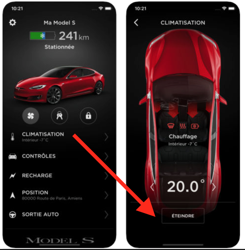

Le chauffage à l'arret est activable / désactivable via l'appli :
Dans la voiture tu dois aussi avoir un truc genre "Anti surchauffe habitacle" à désactiver.
