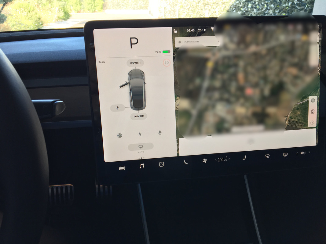

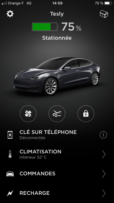

Pendant les vacances j’ai laissé la Model 3 au garage, c’était l’occasion parfaite pour mesurer la consommation à l’arret.
Durée du test : 13 jours
Conditions : Sentry désactivé, alarme désactivée, dans un garage avec une température autour de 25/35 degrés.
75% le 4 août
74% le 9 août
73% le 12 août
72% le 15 août
72% le 16 août
72% le 17 août
Soit 3% de perdus en presque 2 semaines. Je trouve cela excellent. :Top:
17 août :
4 août :
