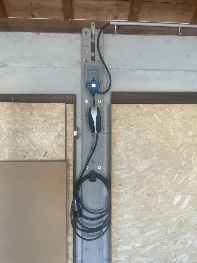

Voici l’installation d’une prise P17 32A dans mon garage
Je sais que ce type de prise n’est pas autorisée pour les usage type habitation, mais j’ai pris le risque en sachant que celle ci se trouve dans un garage indépendant et non à tenant à la maison et fermer donc non accessible en temps normale.

Ce qui est certain, c'est qu'une prise P17, n'étant pas équipée d'obturateurs, n'est pas conforme à la NF C 15-100 lorsqu'elle est utilisée dans les locaux d'habitation. A noter que la NF C 15-100 ne dit pas que les exigences du Titre 10 s'appliquent uniquement aux pièces habitables (salon, chambres...); elle traite des installations électriques des bâtiments d'habitation : un garage attenant ou alimenté par le tableau du logement fait partie de cette installation. Promotelec le rappelle d'ailleurs explicitement : la NF C 15-100 s'applique au garage de l'habitation.
Que certains ajoutent un interrupteur en amont, installent la prise en hauteur ou prennent d'autres précautions peut effectivement réduire le risque de contact direct. En revanche, ces aménagements ne modifient en rien les caractéristiques de la prise elle-même et ne rendent donc pas l'installation conforme à la NF C 15-100. Ceux qui réalisent ce type d'aménagement disent souvent que leur installation est « dans l'esprit de la norme ». Pourtant, cette notion n'a pas de valeur en matière de conformité. Une installation est soit conforme à la norme, soit elle ne l'est pas.
Autrement dit, il ne faut pas confondre réduction du risque et conformité réglementaire : ce sont deux notions distinctes.
Par ailleurs, affirmer qu'en cas d'incendie l'assurance refusera automatiquement toute indemnisation parce qu'une P17 est installée est une hérésie.
D'une part, la non-conformité reprochée à une P17 concerne l'absence d'obturateurs, c'est-à-dire une mesure destinée à protéger les personnes contre le risque de contact direct, et non un risque intrinsèque d'incendie lié à cette prise.
D'autre part, pour refuser sa garantie, l'assureur doit démontrer qu'il existe un lien de causalité entre la non-conformité constatée et le sinistre. Sur ce point, la jurisprudence est constante : la simple existence d'une non-conformité ne suffit pas, à elle seule, à justifier un refus d'indemnisation.
Cela étant, disposer d'une attestation de conformité constitue évidemment un élément favorable. En cas de sinistre, elle permet de démontrer que l'installation était conforme au moment de sa réalisation, ce qui simplifie les échanges avec l'assureur et peut éviter des discussions ou des investigations supplémentaires.
Ensuite, chacun est libre de faire ses choix, en connaissance de cause, et d'en assumer les conséquences.

Merci @Ives pour ton retour au vu de tout tes messages nous avons bien compris que tu est contre ce type d’installation, je pense qu’il n’y a pas besoin de refaire un rappel à chaque message qu’une personne publie.
Merci pour ta bienveillance.
J’ai bien conscience de ce que j’ai fait sur mon installation comme écrit sur mon poste.
🚗⚡️ Y Premium GAP 📝 27.04.26 🔑 22 et 31 août 📍 Maurepas VIN 28/07 dans BOT

Ptit-Teuf a écrit : 13 août 2026 07:52
Tu fais une simple déclaration a ton assurance que ton garage est à usage professionnel et hop ton installation est aux normes. Magique non ?
