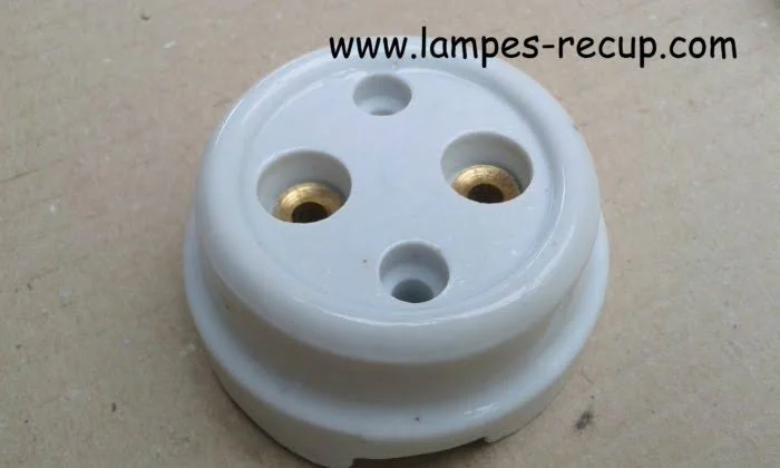

Pour la blague, chez mon père il y a encore partout des prises 220V comme celle-ci :marrant:
