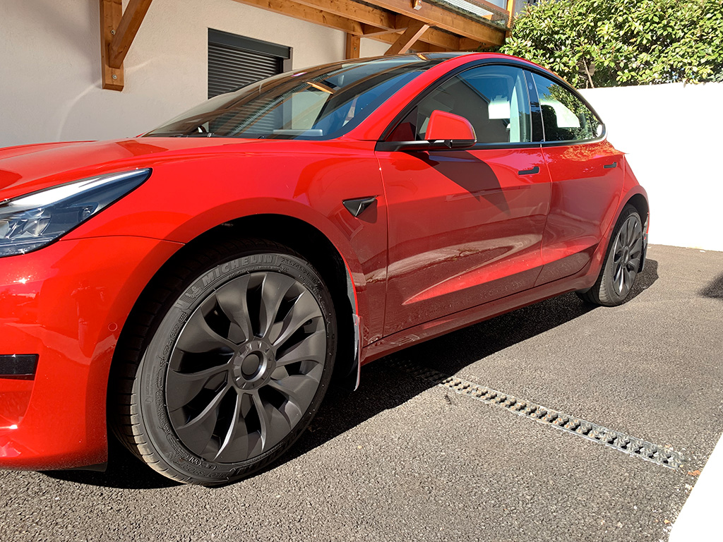

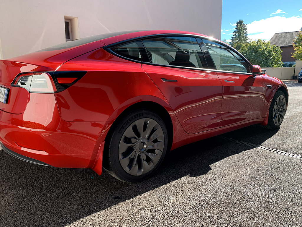

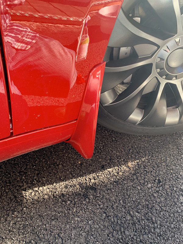

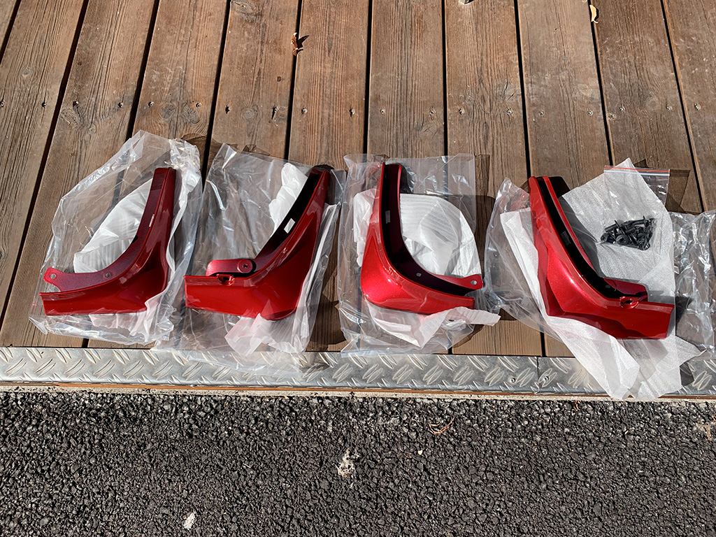

J'ai profité d'un rayon de soleil pour installer les garde boues que j'ai acheté chez :arrow: Green Drive
Le colis contient les 4 gardes boues ainsi que 10 clips push-in (On en a besoin de 6 au total)
Les 2 anciens clips push-in se décrochent facilement à l'aide d'un tournevis plat. J'en profite pour bien nettoyer l'intérieur du passage de roue et ajoute, comme préconisé par le vendeur, un scotche transparent sur l'angle de la carrosserie.
La partie haute du garde boue se clipse grâce à une encoche sur la carrosserie existante tandis que la partie basse est maintenu par 2 clip push-in.
Pour la partie arrière, il faut dévisser le boulon d'origine qui se trouve sous la voiture avec une clé de 10, et enlever dans le passage de roue 1 clip push-in.
Le résultat est bien, je m'attendais à quelque chose de plus choquant mais en fin de compte ça se marie bien avec l'ensemble. La couleur rouge est pareil que l'original. Quand je vois ce que j'ai enlevé dans le passage de roue lors du nettoyage alors que ma Suzy n'a que 2 semaines (petit caillou, herbes etc), je me dis que l'intérêt de ces garde-boue est bien réel. Content de l'achat, je recommande, l'installation est facile. :Top:

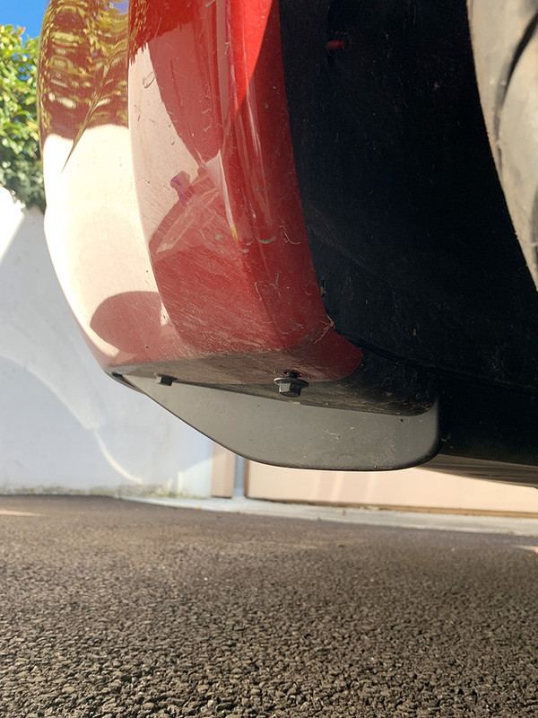

le vendeur Lukeasy (AliExpress) m'a finalement renvoyé mes bavettes. Les premières arrivées étaient en plastiques dur et elles étaient toutes tordues. Luckeasy me les a remplacés (vendeur Top :Top: ).
Par contre au contraire des bavettes rouges ci-dessus, la position de montage est différente. D'accord ce ne sont pas les mêmes, elles sont plus petites. Je me demande s'il n'y a pas une erreur dans l'image de montage donnée par Luckeasy voir ci dessous.
Qui a déjà installé ce type de bavette ainsi ?
Re: Garde boue pour Model 3
@yvespsv
J'ai acheté les mêmes, elles sont très petites et ne servent pas à grand chose et surtout celles de L'AR ne servent strictement à rien rien devant la roue : Mouhah:
