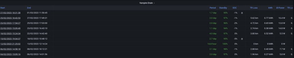

Bonjour, depuis le 1er mars je n'ai plus de données Vampire Drain dans Teslamate
Copie d'écran ce matin :
Tout le reste est à jour
Je n'ai pas roulé depuis 10 jours, mais ça n'a pas de rapport, le Vampire Drain c'est au repos... :interroge:
Une idée ?

Leaxjoro
Messages : 424
Inscription : 22 janv. 2022
Localisation : Ile de France
Voiture : M3 propulsion Bleu
Message par Leaxjoro »
oui, régulièrement :
Je dois rouler ce soir, peut être le réveil Online ne suffit pas
Je te tiens au courant
Merci :smile:

Message par Niark »
J’ai bien des données dans cette période donc c’est pas un problème chez Tesla
Je viens de regarder, côté Vampire Drain je n'ai rien d'affiché depuis le 6 mars. Alors que j'ai utilisé la voiture aujourd'hui mais pas hier.
Messages : 5359
je viens de vérifier également et je trouve bizarre qu'il n'y ait pas de chevauchement entre les périodes.
Par exemple entre le 12/02 13:41 et le 19/02 03:31, entre le 06/02 22:04 et le 07/02 02:07, entre l e13/12/ 20:56 et le 14/12 01:58.
teslamate ne scanne pas toujopurs ?
