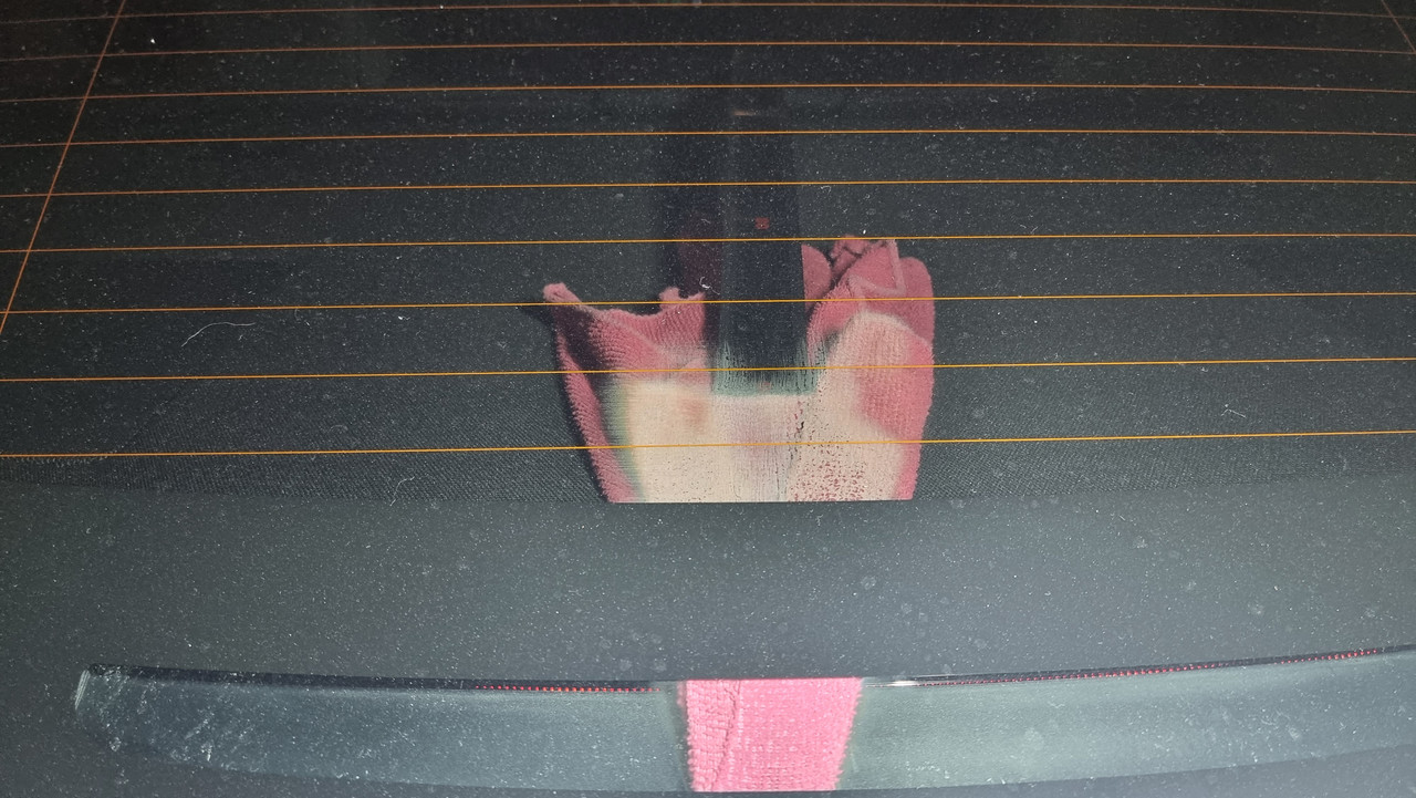

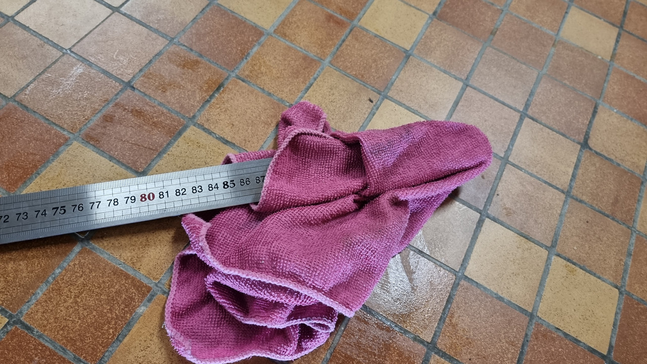

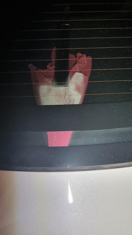

Pas de besoin de démonter le feu arrière.
Car on peut passer une microfibre à plat à l'intérieur avec une spatule ou comme dans mon cas un réglet.
Mais normalement, si votre poseur utilise la corde absorbante spécialement prévu à cet effet, quasi peu d'eau vient couler dedans.

:Top: @nonobowl44 le coup du réglet ; je vais essayer !

Merci pour cette astuce. Je vais essayer demain. :Top:

@nonobowl44
Merci pour l astuce du réglet + micro fibre
En 3 minutes et sans rien démonter c etait réglé (c est le cas de le dire 🙂).
