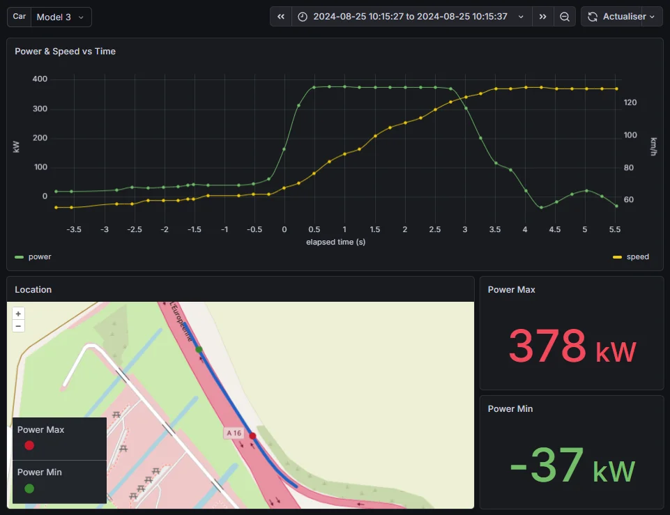

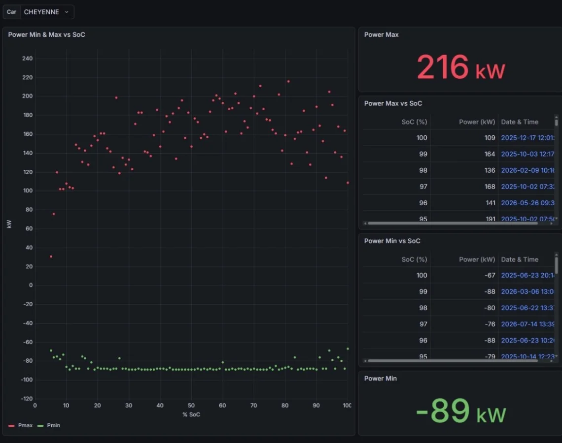

J’ai installé l’ensemble des Dashboard disponibles en première page : merci pour le partage :smile:
Je rencontre cependant un problème avec deux d’entre eux Power drive et Power Min & Max
Á la lecture des différents post, il ne me semble pas qu’il faille modifier les fichiers .json pour les ‘adapter’
Auriez-vous une manip/procédure à me conseiller ?

@Olympie18 Il est possible que tu aies le même problème que @J2J2 dans le cas où tu n'aurais pas MyTeslaMate, voir ici (c'est lié à la timezone visiblement) :
Re: Partage de dashboards pour TeslaMate créés par des membres du forum
Si c'est le cas cela confirmerait que ce que j'ai fait dans le dashboard Power Drive ne fonctionne qu'avec MyTeslaMate (pour le moment, faute d'avoir pu trouver mieux). Mais je ne désespère pas de trouver une solution universelle qui fonctionnerait avec tous les types d'installation de TeslaMate (peu importe la timezone) et dès que j'aurai un peu de temps à y consacrer je m'y replongerai, c'est promis.
En attendant tu peux te rapprocher de @J2J2 pour voir comment résoudre le problème sur son installation de TeslaMate.

@jpz68 et @Olympie18
J'ai testé sur Pi (je n'ai pas MyTeslamate) les deux tableaux de @jpz68 , chez moi cela fonctionne voir images.
Je n'ai pas bien compris leur utilité (visiblement je n'en ai pas besoin) mais cela fonctionne.
Messages : 7350
Re: Ajouter / Modifier des dashboards dans Teslamate
@yvespsv Tu es arrivé sur Power Drive en cliquant sur une ligne d'un des deux tableaux de Power Min-Max ?
Si oui peux-tu me dite quelle était la ligne (date, heure, puissance) ? Ceci afin de vérifier que ce qui est affiché sur Power Drive est bien ce qui est attendu.
Il est possible que cela affiche quelque chose mais avec une erreur de quelques heures (à cause d'un problème de timezone) et donc pas forcément les données attendues.

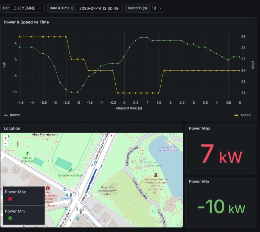

@yvespsv Tu peux procéder ainsi, mais il est plus simple de cliquer sur le lien d'une ligne du tableau du dashboard Power Min-Max (à partir de la colonne Date & Time).
Pourrais-tu essayer quand tu en auras l'occasion, et m'envoyer une capture d'écran du dashboard Power Drive que tu obtiens ainsi que les détails de la ligne du tableau de Power Min-Max (date, heure, puissance) sur laquelle tu as cliqué afin que je vérifie si les données affichées sont bien celles attendues ? Et aussi me dire quelle est la timezone de PostgreSQL (elle est affichée dans le dashboard Database Information).
Cela m'aidera à corriger le problème de la timezone dans le dashboard Power Drive (ce n'est pas urgent, je n'aurai sans doute pas le temps avant la semaine prochaine). D'avance merci.

EDIT : j'ai supprimé les champs avec la date et la durée dans le dashboard Power Drive au profit du sélecteur d'intervalle temporel classique (que j'ai réactivé) ce qui devrait corriger le problème (mais il faudra aussi récupérer la nouvelle version du dashboard Power Min-Max).
Désormais lorsque l'on clique sur un lien de la colonne Date & Time dans un des deux tableaux du dashboard Power Min-Max cela ouvre le dashboard Power Drive en sélectionnant automatiquement un intervalle de 10 secondes centré sur la date sélectionnée (que l'on peut ensuite modifier manuellement) :
Par contre j'ai toujours un souci de rafraichissement des points rouge et vert sur la carte (du moins avec MyTeslaMate/Grafana 12.4.0/PostgreSQL 17.5), mais je ne pense pas que ce soit lié à la base de données, car comme déjà expliqué plus haut il suffit de rétrécir puis agrandir la carte avec les deux boutons - et + pour que les points rouge et vert apparaissent au bon endroit (ou de cliquer sur le bouton Actualiser, ou encore de rafraichir la page avec le navigateur). Par contre pas de souci pour le trajet en bleu (c'est spécifique aux points).
Je viens de mettre à jour les deux fichiers JSON sur mon OneDrive, vous pouvez les récupérer depuis le sujet idoine.

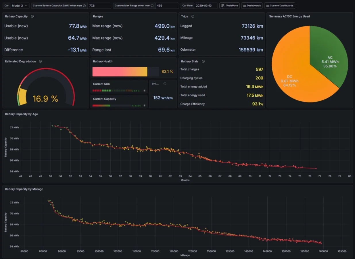

J'ai ajouté un second graphique avec la dégradation en fonction du kilométrage dans mon dashboard Battery Health - Custom by Date que j'ai renommé Battery Health Custom by Age & Mileage et que j'ai remplacé dans le sujet concernant le partage des dashboards créés par les membres du forum :
Il faut saisir la capacité neuve de la batterie dans le champ Custom Battery Capacity (kWh) when new (par défaut 77,8) ainsi que l'autonomie à 100% neuve dans le champ Custom Max Range when new (par défaut 499 km) et la date de première mise en circulation de la voiture dans le champ Car Date (par défaut 2020-03-13).
Les valeurs par défaut correspondent à ma voiture.

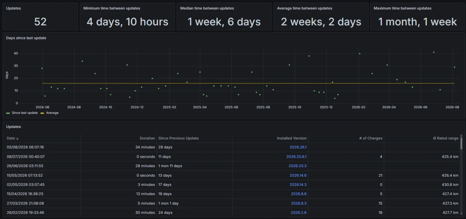

Suite à la discussion récente au sujet de la fréquence des mises à jour dans le sujet dédié à la 2026.26, j'ai créé un nouveau dashboard Updates with Graph & Stats à partir du dashboard Updates dans lequel j'ai ajouté un graphique (avec le temps et le temps moyen entre deux mises à jour) ainsi que des statistiques supplémentaires (temps minimum, moyen et maximum entre deux mises à jour) :
Je l'ai partagé dans le sujet correspondant.
