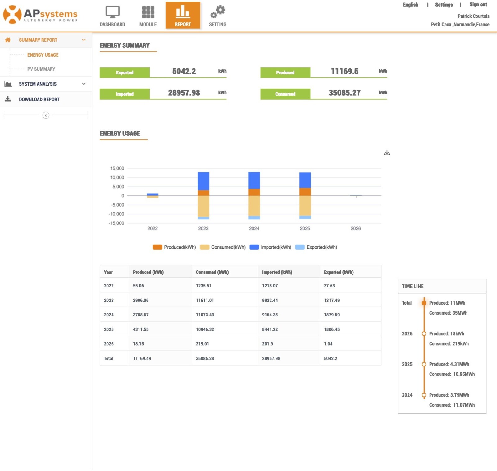

Re: Recharge et panneaux Photovoltaique
Message par electro6276 »
voici mon bilan depuis l'installation en septembre 2022
ajout de 1,6kWc en aout 2023
ajout d'une VE supplémentaire en septembre 2023
ajout de 15kWh de batteries en Aout 2025
ajou du chauffe-eau thermodynamique en novembre 2025
