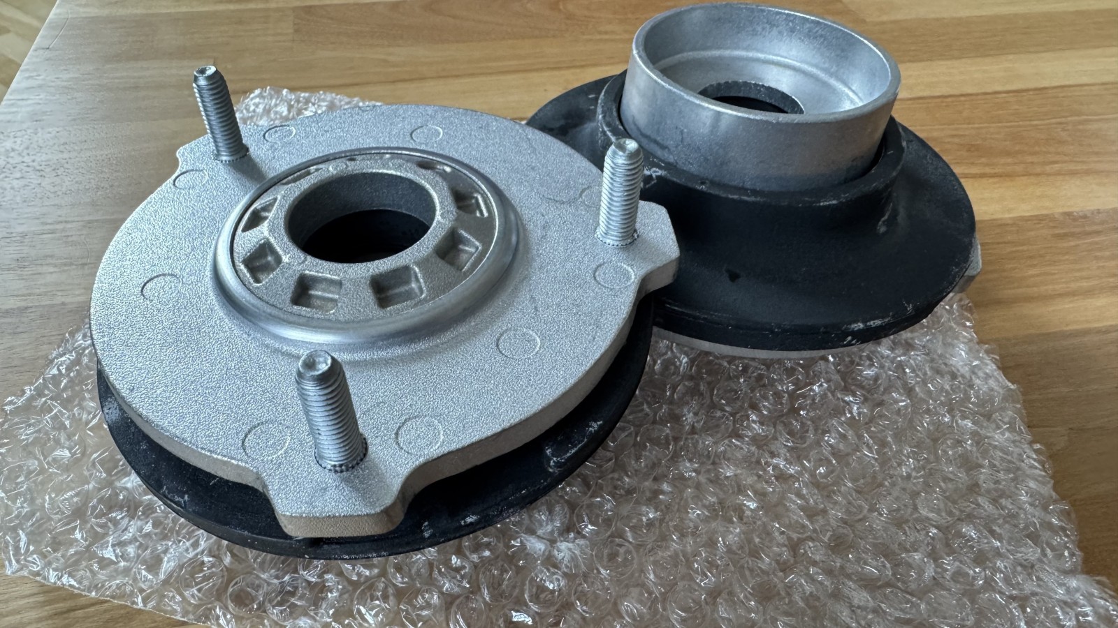

Non pas encore mais j'ai reçu cette semaine les coupelles d'amortisseurs KW que je vais monter avec les amortisseurs Koni.
Ces coupelles KW apportent une meilleure isolation de bruits et vibrations, le but est d'avoir moins de remontée dans l'habitacle.

Ça ressemble à quoi tes coupelles?
Messages : 29503
Re: Amortisseurs Kein ou Koni Special Active pour améliorer le confort?
Ça ressemble à cela :

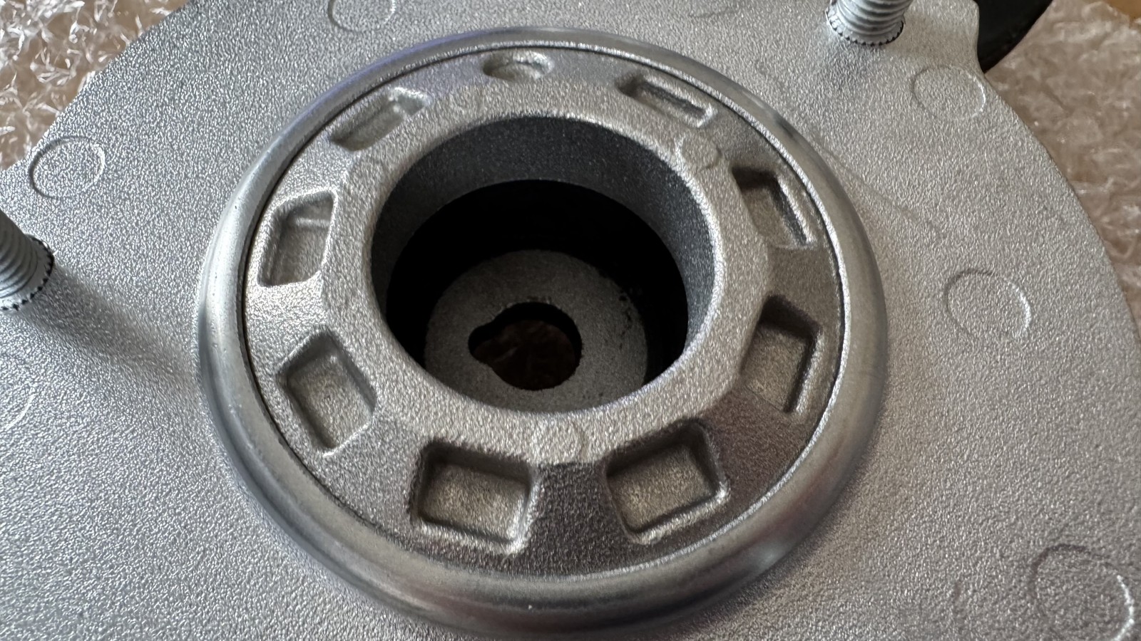

Thomas a écrit : 07 févr. 2025 13:21
J'ai fait installé ces coupelles la semaine dernière, ce n'est pas non plus une révolution. Je pense que c'est un super solution pour l'avenir et prévenir certains bruits indésirable dans le futur.

C est compliqué de répondre, j ai une une suspension complète Mountain pass performance (kw v3 confort réglable) c est la dernière pièce qui manquait. Après 2 semaines d usage je trouve que c est surtout mieux dans l absorption des chocs, les caoutchouc sont plus rigides sur ces coupelles mais ne s écrasent pas.
